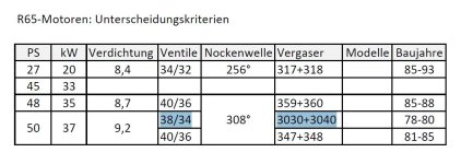

R65 Motor ist vorhanden. Würde ich auch so nehmen. Die Frage ist halt, ob man durch kleiner Vergaser z.B. die Drehmomentkurve etwas nach unten verschieben kann. Im Gelände sind die 80Nm bei 2250 U/min schon "geil" die Spitzenleistung von knapp 50PS und mehr rufe ich sowiso fast nie ab. Deshalb die Frage, was passieren würde, wenn man die Vergaser von einer R45 an den Motor hängt. Oder ist da noch mehr unterschiedlich wie Nockenwelle, Ventildurchmesser .....

Ich denke, nicht nur die Vergaser, sondern auch die Köpfe sind anders und die alten r45 Modelle hatten kleinere Ventilschaftdurchmesser, was eher nachteilig ist. Ansonsten bin ich da nicht so im Bilde, was die Unterschiede betrifft.

Zumindest die Köpfe vom R45 bzw. R65 27PS Motor benötigst Du, da die Ventiltaschen und, ich glaube auch, die Quetschkanten der Kolben unterschiedlich sind.
Zur Tabelle: in der Datenbank ist sie richtig!
