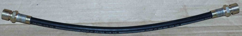

suche ein Satz Bremsleitungen für R100RT Bj. 82 vorn. Wer liefert so etwas? Im ETK sind sie nicht mehr gelistet.
die schwarzen Leitungen gefallen mir besser. Bei Stahlflex muß ich immer die Zulassung mit herumtragen.

Weil der Handbremshebel nach 30 Jahren nicht mehr ganz so zügig in die Null-Stellung ging wie früher, habe ich die Ratschläge hier befolgt und eine Stahlflex-Leitung geordert.
Sattel und HBZ zerlegt, entnazifiziert und wieder zusammengebaut. Stahlflexleitung montiert - geht nicht.
Der Rohr-Anschluß oben hat eine andere Kröpfung als die original-Leitung, die mit erworbene Hohlschraube ist zu lang und muß gekürzt werden.
Die Leitung selbst ist deutlich länger als die Alte und macht einen unschönen Bogen.
Am Ende des Tages war ich gespannt wie viel besser das nun bremst. Enttäuschung auf der ganzen Linie.
Hätten die Heinzelmännchen heimlich die Leitung neu gemacht, hätte ich nie einen Unterschied bemerkt.

sich die BMW Nummer im Katalog raus und such damit bei Google. Dann bekommste deine Treffen und bei irgendeinem kaufste zwei Stück.
Gestern hab ich zwei weggeworfen, da ich diese durch schwarze Stahlflex ersetzt habe. Bei Brobrake bekommste diese mit ABE. Die ist auf der Leitung aufgedruckt und du brauchst mal nix mitführen. So hab ichs gemacht.
Das entlüften an der Stelle geht sehr schnell. einfach am offenen Herzen zuerst die beiden Verschraubungen lösen. Dann unten weg und dann oben weg. Dabei läuft Flüssigkeit natürlich aus. Dann oben den neuen anschrauben und wenn der unten rauspisst,m unten ranschrauben. Dann ist ganz schnell entlüftet. Ich hab nach jeder Seite entlüftet und das ging sehr rasch von statten, da der Schlauch ja schon gefüllt war.
