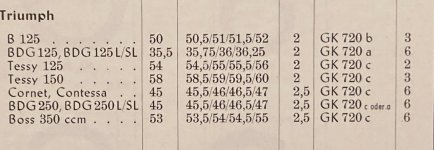

Jetzt hab ich mit im Frühjahr aufgemacht und hab den Zylinderkopf auseinander genommen. Rechter Kolben war total verkohlt und der Linke auch, aber deutlich weniger! Nun hab ich den Zylinderkopf, den Zylinder und die Kolben sauber gemacht und mir Ersatzteile besorgt. Konnte bis auf einen Kolbenring, alle demontierem, einer ging mir leider zu Bruch! Und das blöde, die Ersatzringe passen nicht! Meine verbauten Ringe haben eine Höhe von 1,95mm, die gekauften 2,5mm. Der Durchmesser passt! Laut Ersatzteilliste des Verkäufers, sind die Kolbenringe aber Original für meine Triumph.
Nun frag ich mich, sind hier die falschen Kolben verbaut? Hat jemand Informationen für die Maße von Kolben, den Nuten und den Ringen?

Bevor du irgendwas an Kolben oder Ringen suchst, mess mal die Zylinder aus! Du weisst doch gar nicht ob die alten Kolben wirklich gepasst haben!
Der Schaden an einem Zylinder sowie die Hitzeprobleme müssen ja eine Ursache gehabt haben. Eventuell sind das keine Originalkolben, das Laufspiel oder der Ringstoß war zu gering etc. etc. Es macht wenig Sinn Kolben oder Ringe zu kaufen ohne die benötigten Maße zu haben.

Deshalb war es meine Anfrage im Forum, herauszufinden, was denn orginal in meine Triumph gehört. Es gibt Ersatzteil Listen mit Nummern, aber keine Details. Dann mach ich mich jetzt mal ans messen.
