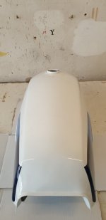

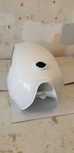

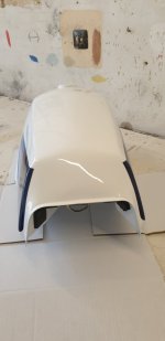

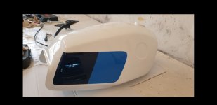

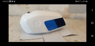

Guten Morgen,
Der Tank ist fertig und schaut super aus! Hier wie Versprochen ein paar Fotos.
Viele Grüsse,
Yonas

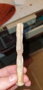

Aber jetzt habe ich doch noch ein Problem. Motorrad ist wieder zusammen und eigentlich fertig für meine erste Spritztour mit dem neuen Tank, doch leider hat das mit dem Sieb nicht geklappt. Irgendwas passt da nicht, oder ich Stelle mich einfach zu blöd an. Das Sieb scheint zu gross für die Öffnung des Tanks zu sein und jetzt habe ich es geschrottet. Kann es sein dass ich das Falsche Sieb habe? Hier mal ein Foto von meinem Desaster. Weiter rein habe ich es einfach nicht bekommen.
Werde die Spritztour um eine Woche verschieben müssen da ich erst ein neues Sieb bestellen muss :schimpf:.
Viele Grüsse und wie immer, Danke für die Hilfe.

Hallo Yonas
Das Sieb zuerst auf den Benzinhahn stecken und dabei achten das dass lange Röhrchen leicht durch die Öffnung vom innenliegenden Plastikring geht.
Scheint so als hättest Du das Sieb an der Stelle gestaucht und verformt.
**Sind in dem Sieb etwa 2 der oben erwähnten Ringe? Sieht so aus.
Den alten Ring mit reingeschoben?

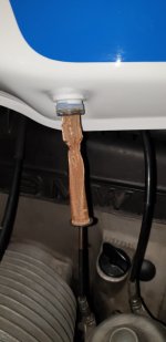

Scheint so dass ich da was Falsch gemacht habe, trotz der super Anleitung. Ich habe einfach probiert zuerst das Sieb in den Tank zu bekommen und danach wollte ich
den Rest machen. Dass Problem war dass das Sieb nich reingeht, aber ich werde es so probieren wie du sagst. Mal schaun ob es funktioniert.
Soweit ich sehe habe ich 2 von den Ringen. Hier nochmal ein Foto.

Von Rabenbauer sollte eigentlich passen. Der liefert gute Ware.
Wurde bei der Tankrevision etwas am Benzinhahnstutzen geändert (Innendurchmesser)?

Abend Yonas,
ich montiere das Sieb nie einzeln, sondern immer mit dem Kraftstoffhahn zusammen, Bild 3, in der Doku.
Nicht erst das Sieb einzeln einstecken.
Im Sieb müsste sich eine Art Kunsstoffscheibe zur Führung der Röhrchen befinden. Die Scheibe muß so positioniert werden das beide Röhrchen für "AUF" und " RESEVE" geführt werden.
Durchgang mit Luft prüfen.
Viel Erfolg weiterhin :bitte:

Ja, er wurde innen auch Beschichtet.
Meint ihr dass es daran liegen könnte? Andererseits habe ich das Problem schon beim Benzinhahnstutzen.
Sollte eigentlich leicht reingehen, oder?
Der Gewindestutzen ist oben zugewachsen durch das Beschichtungsmaterial. Nicht vertikal an den Wänden, sondern oben horizontal hat er einen "Deckel" bekommen. Ein Durchgang ist noch da, aber zu wenig für das Sieb.
An den Serientanks findet man das auch, dass da eine Kante steht.
Könnte sein, werde es Prüfen. Dass einzige ist dass ich es schon am Anfang nicht hineinbekomme, wo es noch unbeschichtet ist.
