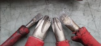

ich verwende seit ein paar Jahren nur noch Wera Lasertip Schraubendreher, die krallen sich richtig in die Schraube rein. Damit habe ich schon etliche sonst hoffnungslose Fälle lösen können. Die Riffelung verschleißt mit der Zeit, aber ich kaufe lieber gelegentlich mal einen neuen Schraubendreher als eine Schraube auszubohren.
Ein Schraubenzieher soll an der Klinge so geschliffen sein, dass er nach hinten konisch ist. Also Die Klinge dicker an der Vorderkante als nach oben. Da zieht er sich praktisch selber in den Schlitz ein. Neue sind in der Regel geschliffen wie Meissel. Genau falsch alsö
