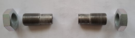

Hallo hier ins Forum, ich habe Probleme mit dem Bolzen der Schwinge. Die Schwinge wurde mittig zentriert. Nun soll auf der eine Seite die Kontermutter mit ca. 100Nm angezogen werden. Sobald ich die 27iger Nuss ansetzte und drehe , dreht der Bolzen de Schwingenlagers sich mit und verändert das vorher eingestellte Spiel (ca. 4mm). Was mach ich falsch ?
Auf der anderen Seite soll der Bolzen mit 20Nm vorgespannt werden. Soll der Bolzen dort mit 20Nm eingedreht werden , gelöst und mit 10Nm angezogen werden ? Stell ich dann das Spiel ca. 4mm wieder ein ?

Sind die Kontermuttern SW27 auf den Bolzengewinden leichtgängig? Das muss, sonst klappt das nicht

Schau Dir den Ablauf nochmal im WHB an. Kurzfassung:
  1. Schwinge mit den Bolzen mittig setzen. Bolzen handfest.
  2. Bolzen beidseitig mit 20Nm vorspannen.
  3. Bolzen beidseitig etwas lockern und mit 10Nm festziehen.
Jetzt sollte die Schwinge immer noch mittig im Rahmen sitzen.
Abschließend beide Kontermuttern mit 100..120Nm festziehen.
