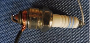

Funke ist schon mal da, zur besseren Erkennbarkeit ein Bild mit und eins ohne Funken. Eine 6V 5W Lampe kann ihm nichts anhaben, jedenfalls nicht für mich mit dem Auge erkennbar. Da ich nicht über Widerstände verfüge, nehme ich Kerzenstecker die ich in Reihe schalten werde.

Bin doch noch mal kurz in den Schuppen, den Abstand der Elektroden habe ich dem Abstand von Draht zur Kerze angepasst, etwa 2,7mm. Der Funke ist lauter und wirkt kräftiger ohne Kerze, also von Draht zu Draht.
Ist natürlich alles nur Gefummel.

habe eben mittels Kerzensteckern die ich in Reihe geschlossen habe, incl. der Kerze, also an der Mittelelektrode, rund 34K-Ohm Widerstand gemessen.
Auf der Platte liegend also ohne komprimiertes Gemisch drumherum, kann eigentlich nur der Wille etwas zu sehen, eine unterschiedliche Funkenstärke feststellen. Was Luise da schreibt, kann man also getrost ignorieren.
Immerhin habe ich nun ein Kerzenprüfgerät hier stehen. Kerzenkabel mit Stecker auf die eine und ein Stück normalen Kupferdraht mit Prüfspitze auf die andere Klemme. Ist sicher einfacher als die Kerze zur Prüfung auf einen Zylinder zu legen.
