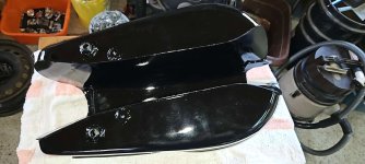

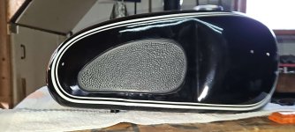

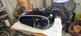

Nun will ich im Sommer auf Reisen gehen, und da sind die 10 ltr doch dürftig. Da habe ich mich erinnert, dass ich in den 80ern den Schorsch-Meier-Tank drauf hatte:
Mit dem war gut Reisen.
Gebrauchte Schorsch-Meier werden inzwischen zu Preisen gehandelt, dass ich mit den Ohren geschlackert habe.
Also bin ich das Risiko eingegangen und habe über ebay für Euro 260 in Indien bestellt.
Nach vier Wochen hat mir Fedex eine Lieferung angekündigt und tatsächlich war am nächsten Tag eine Kiste vor der Tür. Kein Zoll, kein Formular, nix, einfach so !
Kiste unbeschädigt.
Was heraus kam, stellt mich sehr zufrieden. Ich will kein Original-Museumsstück aufbauen, sondern ich brauche was, das funktioniert:
Der Lack ist soweit erst mal in Ordnung. Die Linien durchaus auch. Der Deckel hat keine Belüftung !!!
Ich habe eine Version genommen, die unten zwei Benzinstutzen hat und keine Überlaufröhrchen (die kann ich nicht leiden).
Mit dem dichten Deckel, konnte ich eine einfache Druckprüfung vornehmen. Einen Stutzen zuhalten, in den anderen reinblasen. Der Druck ist so erst mal stabil.
Die Stutzen sind kräftig mit Lack verschmiert. Die werde ich erst mal davon befreien müssen, bis ich versuchen kann, einen Benzinhahn da dran zu schrauben. Kann gut sein, dass die auch zu eng für das einschlägige BMW-Sieb sind. Aber vermutlich werde ich eh lieber externe Filter verwenden. Wenn sich die (vorhandene graue) Innenbeschichtung lösen sollte, sehe ich wenigsten, warum kein Sprit mehr läuft ...
