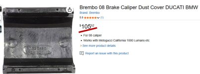

Die einzige eindeutige Nummer ist diese:
Und das ist die Abdeckkappe (o. Staubkappe) über den Belägen. Und nur die Kappe: Scheint auf alle diese 2(?)-Kolben-Sättel zu passen, jedenfalls lässt sich damit nicht feststellen, was für Sättel für welches Modell die sind.
