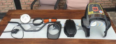

Kupplungsgriff, Lenker, Scheinwerfer, Vorderteil für die Brotdose einen gepulverten Limadeckel und ein Windschild hätte ich auch anzubieten.
Mit Blinkern können wir ihn wahrscheinlich totschmeissen :D.

Gruß Wolfgang
Hallo Wolfgang,
mann, das ist ja traumhaft :applaus:. Alles Weitere per PM. DANKE!
Viele Grüße Thomas
