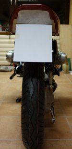

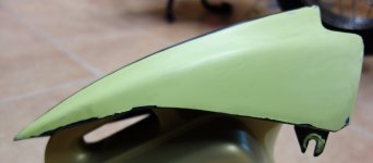

Nach nahezu vollständiger Zerlegung geht es jetzt an den Aufbau mit zwei Zielsetzungen.
  1. Herstellung in den vollständigen Originalzustand
    Das Kalaharigelb ist leider nach 1,5 Jahren im Showroom schwarz überspritzt worden - 40% sind inzwischen wieder zum Vorschein gekommen (gefühlvolles Nassschleifen)
  2. Weil die originale Farbgebung auch heute noch nicht der Eyecatcher ist, wird parallel eine 2. Variante in anderer Optik und dezenten (100% revidierbar) Modifikationen erstellt.
    Dank an Elmar und Martin, die mich mit gebrauchten ))):Originalteilen versorgt haben!
Ersetzt werden die Scheinwerferhalterung, alle Blinker und das komplette Heck.
So sieht das Zwischenergebnis aus:
  • Vorderen Innenkotflügel auf Kontur des Heckrahmens gebracht
  • Fender auf der Rückseite mit einem Edelstahlblech verkleidet.
  • Kennzeichenhalter aus Edelstahl angefertigt und am Heckrahmen verschraubt.
In Vorbereitung:
  • Reflektor (ca 100 x 20mm) senkrecht zur Fahrbahn in der Stufe des Fenders montieren. Dahinter wird die Kennzeichenbeleuchtung versteckt.
  • Im Dreieck Fenderblech/Kennzeichenhalter: Rizoma Rück- und Bremslicht sowie Blinker.
  • Lenker: Motogadget Blinker
Momentan versuche ich noch den bestmöglichen Kompromiss bezüglich der Anordnung zu finden. Handycap- der hervorstehende Heckrahmen.

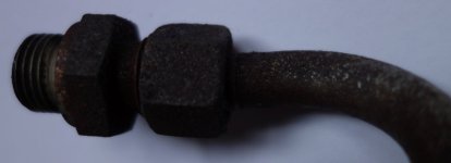

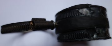

das habe ich vorgefunden:

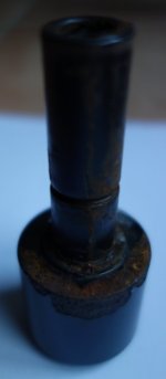

Lenkergewichte
kleiner Zwischenstand:
aktuell bin ich dabei die verrosteten Lenkergewichte durch solche auf Siliziumbasis zu ersetzen.
Original soll aber nach wie vor möglich sein!
Lenkergewicht
das erste neue Lenkergewicht auf Siliziumbasis ist dran:
(wie man sieht, sieht man fast nix)

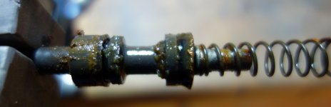

Bremsarmatur
. . . die wirft mich ein bisschen zurück.
Ich habe Bremsflüssigkeit in einer mir bislang noch nicht bekannten Konsistenz vorgefunden - streichfähig mit kristallinen Strukturen ;)
ich hoffe, dass ich noch einen Dichtungssatz bekommen kann.

Detail "Lenkergewicht"
im Detail sieht das so aus:
. . . die durch den Lieferanten vorgesehene Befestigung mit Gummischlauch war mir zu wackelig - liegt auch an dem angeschnittenen Lenker.
Ich habe in der Reihenfolge verbaut:
8mm Scheibe, 2 O-Ringe 8x4, aufgebohrte M8 Schraube, 2 O-Ringe, im Durchmesser reduzierte M8 Bundmutter.
Das ist so perfekt zentriert und hält bombig!
Vor allem sitzen die Blinker schön dicht an den Griffen.
Ich hab´die mit dem Originalmaterial verbaut und damit stehen die etwas ab durch den äußeren O-Ring. Ich hab´den schon kleiner geählt als in der Anleitung.
Gute Idee :oberl:

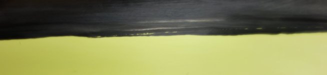

den Traum - das originale Kalaharigelb zu erhalten - werde ich wohl begraben müssen.
Das Herunterschleifen des schwarzen Decklackes ist nicht das Problem - aber an den Kanten der Kunststoffteile hält der Lack nicht.
Den Übergang vom Kalaharigelb zum Schwarz bekomme ich auch nicht vorzeigbar hin.
