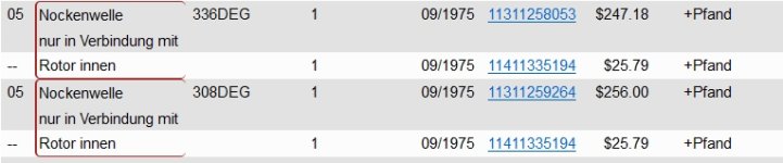

Im Anhang hast du die Übersicht der verschiedenen Nockenwellen. Die neuere Welle mit dem Zweiflachantrieb hat vorne nicht mehr den Aufnehmer für den Fliehkraftversteller.
Ich weiß ja nicht, ob du noch die originale Zündung hast. Falls ja, geht dann nur umarbeiten einer alten.

Wenn natürlich die Passfeder ausgebrochen ist, logisch dann muss das Teil raus. Bevor man dann die NW umfräsen lässt, könnte man da nicht gleich ne andere NW der späteren Modelle einbauen oder kommt das noch teurer?
Spätere Modelle haben dann aber keinen Unterbrecher mehr. Also brauchst du dann auch eine andere Zündanlage.
Nach meiner Kenntnis wurden ab einem Datum X auch für die älteren Motoren NWen mit dem neuen Antrieb geliefert (steht auch so im Dokument!).
