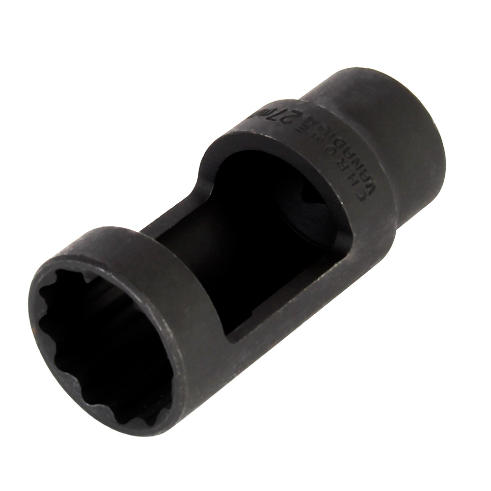

der Bayer Schorsch bietet einen guten Ringschlüssel an, ca € 44,--, passt sogar ins Bordwerkzeug
Ich hatte mal das Pech, (die Mitfahrer nach Yspertal bei Maria Zell, wissen Bescheid) schwamm de Schwinge - nachgezogen, das Prob kam wieder
ich merkte, daß die besagte Kontermutter gerissen war und ihrer Aufgabe nicht mehr gerecht wurde.
Den passenden Inbusschlüssel in den Zapfen gesteckt, Lagerspiel korrigiert, den Schlüssel umgesteckt daß er parallel zur Schwinge stand und mit einem Kabelbinder fixiert, täte heute noch halten
Guten Abend. Als ich mir nach und nach meinen Steckschlüsselsatz zusammenstellte, kaufte ich neue und gebrauchte Stecknüsse. Allerdings nur von Hazet. Die 27-mm-Nuss habe ich neu gekauft. Sie hat einen 1/2-Zoll-Antrieb und passt ohne Anpassungen in die Aufnahme der Hinterradgabelmutter.
Gruss Harold
ich merkte, daß die besagte Kontermutter gerissen war und ihrer Aufgabe nicht mehr gerecht wurde. ;)
Norbert, den Schlüssel habe ich unter anderem beim Werkzeugergänzungsatz dabei.
Damit lässt sich auch die Mutter am Lenkkopf zum Spiel einstellen lösen ohne dass der Lenker abgebaut werden muss.
Dazu, so wie bei der Schwinge zum Lösen und Anziehen mit einem Schonhammer beigehen sonst wird das nichts bei dem kurzen Schlüssel.
Das windige Teil leidet halt ein wenig dabei, ist aber trotzdem sehr hilfreich. :pfeif:
Auf genaues Drehmoment wird bei Notreparaturen unterwegs gepfiffen. Hauptsache fest. :D
