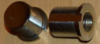

Bei den rahmenfesten Verkleidungen der RS/RT wurde das Zündschloss durch diese Schraube erstzt und kam oben in die Verkleidungsmitte.
Die Rundmutter ersetzt oben die 6kt-Mutter.
