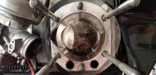

Dann zum Zylinder selbst:
Auf beiden Seiten gibt es einen ca 7mm breiten schwarzen "Ring". Da es auf beiden Seiten ist, denke ich fast das es "normal" ist, oder ist das irgendwie "komisch"?

Was du an den Zylindern mit "Ring" meinst, ist vermutlich der Bereich im oberen Totpunkt, wo der Feuersteg des Kolbens ist, bevor die eigentliche Lauffläche der Ringe anfängt...völlig normal.
Gruss, Hendrik

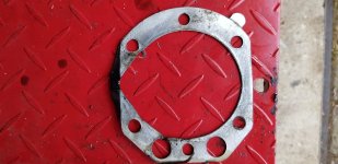

So sah das bei mir aus:

für welchen Hubraum? 800/1000/1043/1070?
Manfred

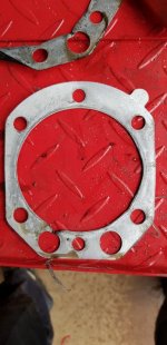

Meine aus der Forumssammelbestellung sahen so aus, nachdem sie undicht geworden waren (Flächenpressung scheint genug vorhanden gewesen zu sein...):
attachment.php
Sach mal, wie Du die Dichtungen montiert hast ist Dir vielleicht aufgefallen das die Bohrungen der Dichtung nicht mit dem Abstand der Stehbolzen übereinstimmt. Warum der Abstand nicht immer stimmt laß ich mal offen.
Auf die Idee mit einem Dremel und einem Schleifstift die Bohrung etwas zu vergrößern / passend zu machen bist Du nicht gekommen?
Oder wurde die Dichtung um 180Grad verdreht eingebaut?
Da nimmt man eben den Satz: Was nicht passt wird passend gemacht. Und wundert sich dann wenn es nicht dicht ist.
Gruß Manfred

Das war (IST, es gibt ihn ja noch, und er läuft ganz wunderbar) ein R100R Motor, also 1000 cm, Originalkolben in Originalzylindern. Geändert wurde folgendes:
Zylinder unten abgedreht (Verdichtungserhöhung und Erzeugung einer echten Quetschkante), Quetschkante im Kopf bearbeitet, EM2V Nockenwelle, Sammler leergeräumt, zwei lange Ansaugschnorchel, Vergaser angepasst, zweite Kerze, Zündung angepasst, und als letztes eben Aludichtungen.
Das ganze läuft seit 2011 großartig, wenn auch ein wenig rauh. Die Originalkolben sind halt schwer! Für mehr hatte ich damals kein Geld (mehr geht immer!). Das ist ein billiges weil seriennahes Tuning mit fast nur Originalteilen (leicht und billig zu tauschen). Aber nach etwa 10.000km war die eine Aludichtung platt. Das war bislang das einzige Problem mit dem Umbau. Ich habe dann die Köpfe überholen und dabei planen lassen. Seit etwa weiteren 10.000km ist bislang Ruhe im Schacht. Die zweiten Aludichtungen habe ich hauchdünn mit Omnivisc eingeschmiert. Bei den ersten bin ich nicht mehr sicher. Ist halt schon 12 Jahre her...
Beantwortet das deine Frage?

Ohne jetzt bei dieser Montage konkret dabei gewesen zu sein, kann ich sagen, dass der Krippekratz ganz sicher kein Grobmotoriker ist. Was er macht, macht er ordentlich...;)
Gruß Manfred
