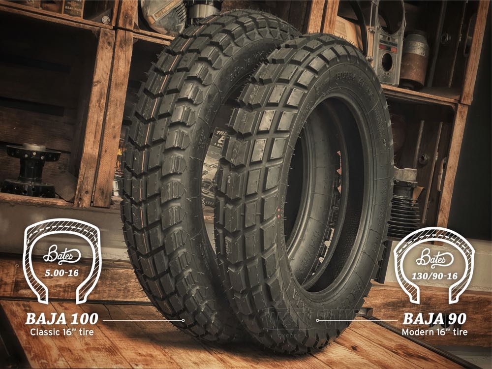

Wenn man sich die Mühe / Kosten mit einer anderen Felge macht sollte es für sie auch eine gute Auswahl an Reifenprofilen geben. Die 3.00-16 Felge war lange Harley Standard für 5.00-16 und 130/90-16 (aka MT90) Reifen. Der ältere 5.00-16 ist der typische Ballonreifen mit rechteckigem Querschnitt (hier schön dargestellt https://www.wwag.com/step3/1000jpg/246011.jpg ) also eher geeignet für Bobber- und Gespannfahrer. Mit dem Heidenau P29 gibt es sogar einen Autoreifen https://www.wwag.com/cgi-bin/WebObjects/WebSite.woa/wa/DirectAction?page=!113424 Allerdings hat der 5.00-16 einen merklich größeren Durchmesser als die 17 zöller der Paralever.
Fahraktiver auf der Solo dürfte der 130/90-16 sein
https://www.reifentiefpreis.de/motorrad-strasse/16-zoll/130-90-16/?Firma=&SI=&sort=pa der von der Breite/Durchmesser ähnlich dem 130/80-17 ist. Fürs Gespann würde ich eher zum rechteckigem 5.00-16 tendieren, aber erst mal schauen, ob es für den Ballonreifen genügend Freiraum in der Schwinge gibt.
Den 130/90-16 habe ich schon auf dem Beiwagenrad, für den Gespann-betrieb lässt der sich auch gut rund-erneuern.
Ok, meiner Erkenntnis nach werden die 5.00x16 Reifen mit Palladiumstaub aufgewogen.
Zumindest die mit dem alten Militärprofil.
Wenn es Dir was bringt, kann ich den Reifen an der KS mal messen.
