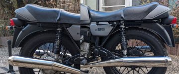

Ich habe mir ja die 82'er R65 angelacht und möchte diese gern auch mit Koffern bestücken.
Somit die Z Träger besorgt (Metall).
Nur sind mir die Haltpunkte nicht ganz klar, oder die Z passen nicht zum Moped.

Die passen nicht ohne Anpassungen.

die "Z-Träger" aus Stahlrohr sind gedacht für die Monolever-Modelle (R65, R80, R100).
Eine Anpassung an Deine Q ist im Prinzip natürlich immer möglich. Es fragt sich eben nur, wie hoch der Aufwand wäre und ob Dir das Ergebnis dann auch gefällt.
Das größte Problem ist die Tatsache, dass die Strebe des linken Trägers, die nach vorn unten zur Schalldämpfer-Aufnahme läuft, nicht auf die Umgehung eines Federbeins ausgelegt ist (Die Monolever hat ja nur eins auf der rechten Seite.) sondern weitgehend gerade verläuft. Um eine Kollision mit dem linken Federbein Deiner ´82er R65 (Baureihe 248) zu vermeiden, müsstest Du, wenn Du nicht die Strebe selbst verbiegen willst, den Träger sehr weit nach außen verlegen. Damit würde der linke Koffer ziemlich weit abstehen. Das sieht dann nicht nur doof aus sondern nervt auch beim Auf- und Absteigen sowie beim "Durchschlängeln" durch Engstellen.
Wäre ich in Deiner Situation, würde ich die Z-Träger verkaufen und mir die passenden Träger für Deine Q zulegen.
Die werden recht häufig gebraucht in den üblichen Portalen angeboten.
Vielleicht hat "Philipp_FS" seine noch nicht verkauft, siehe Beitrag #124 in diesem Thread. Die würden an Dein Moped passen.

Ah ok.
Die passenden gehen dann über die Federbeinaufnahme und Öse hinter dem Rücklicht.
Z Träger deshalb, weil ich die Koffer von der K gleich übernehmen möchte.
Keller und co ist alles schon so voll, dass die beste aller Ehefrauen schon graue Haare bekommt.
Das will Man(n) ja vermeiden. :gfreu:
Selbst mit den passenden Trägern bekomme ich sicher Probleme mit dem alten Rücklicht und Z Koffer passen nicht, oder?
Rücklicht und passender Träger sollte funktionieren. Die beiden BMW Rücklichter haben dieselben Bohrungen und Position.

nein, die Z-Koffer passen nicht an die für Deine Q richtigen Träger.
Soweit ich auf dem, leider nicht sehr klaren, Foto erkennen kann, ist das "alte" Rücklicht sehr nah an der hinteren Rahmenschleife und damit wahrscheinlich zu nah an der Öse, die der hinteren Befestigung des Kofferträgers dient.
Eventuell lässt sich das Rücklicht in den Bohrungen nach hinten ziehen oder durch neue Bohrungen im Schutzblech weiter nach hinten verlegen.
Das sollte kein Hexenwerk sein...
Axel
Soweit ich auf dem, leider nicht sehr klaren, Foto erkennen kann, ist das "alte" Rücklicht sehr nah an der hinteren Rahmenschleife und damit wahrscheinlich zu nah an der Öse, die der hinteren oberen Befestigung des Kofferträgers dient.
Eventuell lässt sich das Rücklicht durch neue Bohrungen im Schutzblech weiter nach hinten verlegen.
Oder Du besorgst Dir ein neueres, wie es an Deiner R65 serienmäßig verbaut wurde. Die werden sehr häufig für wenig Geld angeboten.

Was soll sich mit dem neueren ändern?
Ja das Rücklicht geht bis an die Öse.
Ich nehme für mich mit.
Entweder andere passende Träger + Koffer,
oder Z Träger abändern und vorhandene Z Koffer übernehmen.
Danke
