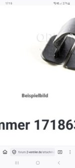

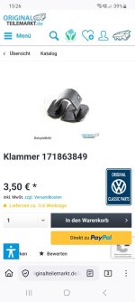

Ich verstehe das Problem mal wieder nicht.. 2 Sek und Gurgel findet die Klammer....
Hast Du überhaupt gesucht?
Hallo Michael,
aber natürlich habe ich gesucht. Das Teil auf diesem Bild ist die zu kleine neue Lösung und die Teilenummer (171.863.849 statt 191.863.849) auf diesem Bild ist ein Flachdraht, der zusätzlich zu den Clipsen verbaut ist….
Trotzdem vielen Dank für diese Quelle,
Andreas
