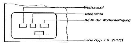

Mir ist auch aufgefallen, dass die Motornummer 929987 nur sechs Zahlen hat und die Rahmennummer sieben. Ist das üblich?
Vielleicht könnte dir dieser Ausschnitt aus einer Originalzeichnung helfen:
Wäre jedenfalls eine Bestätigung für 247/51.
Nur bei dem gezeigten Schema Wochenzahl-Jahreszahl-lfd.Nr. käme bei Marios Motor die 92. KW aus 1999 mit der lfd. Nr. 87 raus, das kann ja nicht stimmen.

Die oberen drei Felder sind werkseitige Kennzeichnungen ohne Gewähr.
Kann also durchaus sein, dass es da verschiedene System gab.
