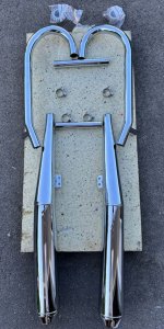

Des Weiteren habe ich in den letzten Tagen auch die Endtöpfe gereinigt. Ein zwei Beulen und kleine Kratzer, aber sonst sehen die noch echt gut aus fürs Alter.
Das kann ich von den Krümmern allerdings nicht behaupten, des Wegen habe ich mir von Bayer Motorrad neue besorgt. Diese sind auch gestern angekommen. Jetzt passt das Bild wieder :gfreu:

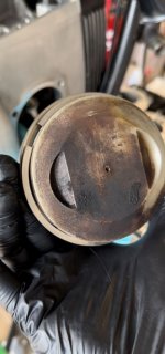

Da ich von Motoren Israel ein Päckchen erwarte mit den neuen Kolben und Pleuel habe ich schonmal die alten ausgebaut.
Für die Laufzeit sieht alles super aus :gfreu:
Des Weiteren habe ich in den Zylindern die neuen Stösselschutzrohre eingepresst und natürlich die 'originalen' Gummies verwendet ;)

Servus,
was dachtest du denn was da zum Vorschein kommt?
Was soll gemäß deiner Aussage
- Bj. 1981
- 35.000Km
- Unverbastelt
- Brembo Bremsen Vo. u. Hi
- Alles Dicht, keine Leckage
- die Maschine läuft einwandfrei
denn alles "nicht" gut ausschauen?
Meine läuft mit 200.000km immer noch sauber ohne nennenswerten Ölverlust.
Was mich interessiert ist, was versprichst du dir von neuen Kolben und Pleueln und Stößelrohren?
Ich kann das grad nicht einordnen.
der Indianer
Hoi Indianer,
ja da hast du natürlich Recht, bei der Laufleistung sollte wirklich nichts zu mäkeln sein. Ist halt schön zu sehen das es auch tatsächlich so ist und keine Überraschungen auf einen warten.
Was ich mir erwarte hat eigentlich Euklid schön in seinem Beitrag erläutert:
jetzt habe ich 500 km zurückgelegt. Der Motor hat nunmehr 148 mm lange Pleuel und über 300 g leichter Kolben gegenüber der Serie. Läuft seidenweich, nichts ist mehr in den Fußrasten zu spüren. Der Durchzug ab 1600 U/min. hat sich erheblich verbessert, was ich auf die längeren Pleuel zurückführe...
Des Weiteren schont der Umbau weitere Komponenten da die bewegenden Massen um einiges reduziert wurden.
Eine positive Verbesserung mit leichteren Pleuel und Kolben konnte ich auch an meiner R60/5 spüren, trotz Hubraumvergrösserung.
