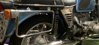

Jetzt musst Du Dir nur noch schnell passende Gurte dafür besorgen.
Niemand der sich ein wenig mit den Dingern auskennt, fährt ohne "Sicherheitsgurt" mit den Dingern durch die Gegend.
Mmhhh das macht das einkaufen und verstauen aber nimma so flexibel.
Gilt die Regel auch für normale Fahrten auf guten Straßen im Inland oder eher für Abenteurer und Weltenkundler? :D
Bzw. woran hapert es denn?
Ich hatte meine Krauser hinten oben zusätzlich mit einer M8 Gewindestange verbunden. Kein Joke, vor dem Rücklicht unter dem Bürzel lief die durch.
Vor ein paar Jahren neue Krauser spendiert. Ich finde die richtig gut, hab aber gleich Hepko&Becker Krallenschlösser angebaut. Seit dem sind keine weiteren Sicherungmassnahmen mehr von Nöten :D
gruss peter

Die Schlösser der Haltezungen geben bei Schlaglöchern nach und der Koffer kann abfliegen.
Ich habe meine Koffer zusätzlich mit ca. 10mm dickem Moosgummi, so ne Art Schaumstofftürdichtung beklebt (auf dem Foto rot markiert). Damit sitzen sie stramm im Träger und es rappelt und scheppert nicht so. Das Gummi gibt’s auf Rolle zu kaufen, hat eine Klebefläche.
Die leeren Koffer fahre ich ohne Sicherungsgurt, bepackt nur mit Sicherungsgurt, die sind schnell angelegt und liegen bei Nichtgebrauch im Koffer. Das ist ein einfacher Spanngurt, fertig abgelängt und am abgeschnittenen Ende mit dem Feuerzeug verschmolzen gegen ausfransen.
Servus,
mir ist auch mal der rechte leer Koffer auf der Fahrt zur Arbeit fliegen gegangen, schlug so blöd auf, dass der unten dann ein Loch hatte. Waren weisse Koffer und ich konnte sie mit Glasfaser flicken.
Dann habe ich im hinteren Rahmendreiecke eine Spannschraube mit Scheiben eingesetzt, ein Loch durch den Koffer gebohrt und innen mit ner Flügelmutter verschraubt. Danach flogen die nimmer weg.
Bei den späteren Koffern mache ich jetzt ein starkes Gummi oben an den Halter, und unten an den Halter. Beide kann ich mit einem Verschluß öffnen und schließen, wenn ich den Koffer öffnen will. Hat sich für mich bewährt
Man muss nur aufpassen, dass der untere Gummi beim öffnen nicht an den heißen Auspuff gerät.
der Indianer
jetzt geb ich auch noch meinen Senf dazu. ;)
Ich würde nie ohne Spanngurt um den Koffer fahren!
Die Beschädigung des Koffers und des Inhalts ist die eine Sache.
Vor allen Dingen möchte ich nicht die Verantwortung dafür übernehmen, was hinter mir durch den auf die Gass gefallenen Koffer alles passieren kann.
Ein Kumpel von mir hat einmal einen Koffer verloren, ohne es zu bemerken. Zuhause natürlich dann schon. :D
BMW hat damals die Kosten übernommen. Die Ursache war ein bekannter Mangel an der Befestigung.

In den Kofferträgern sind jeweils 4 Löcher. In die Löcher passen die Gummies für das Schauloch (Schwungscheibe, das zum abblitzen) perfekt rein. Brauchste dann 8 Stück ;) Hat den gleichen Effekt wie der Schaumstoff. Da klappert dann nix mehr!
Beste Grüße, Thorsten
Hallo Thorsten
Da muss ich dir leider widersprechen, mein Kofferträger hat diese Löcher nicht, da es kein Original-BMW-Träger ist.
Aha, okay danke für die Info. Hätt ich jetzt nicht von den teuren Koffer erwartet. Okay dann werd ich auch welche anbringen.
Man muss nur aufpassen, dass der untere Gummi beim öffnen nicht an den heißen Auspuff gerät...
Hey Indianer, das gefällt mir sehr gut. Ich werde das auch so umsetzen. Wahrscheinlich aber mit einem Gummiband statt einer Gummischnur.
Ich werd darüber berichten :gfreu:
Vor allen Dingen möchte ich nicht die Verantwortung dafür übernehmen, was hinter mir durch den auf die Gass gefallenen Koffer alles passieren kann...
Naja dafür ist man ja versichert. Aber es stimmt schon, andere möchte man natürlich auch nicht schädigen.
Allerdings "sollte" sich der Koffer auch nicht lösen können ;)

Naja Marvin,
man muss unterscheiden welches Koffersystem man hat.
Die hier gezeigten und neu angeschafften sind die ganz Alten, die wie ein Sicherheitsgurt am Halter hinten verschlossen werden. Und die, können sich öffnen. Mir schon beim schnellen befahren einer etwas unebenen Fahrbahn passiert.
Auch vielen anderen so passiert, hier von einer (neudeutsch) urban legend zu reden ist schlicht falsch.
Die neueren Koffer mit dem Hakenschloss sind da kein Problem. Da gibt es dann andere Probleme, dass genau der Verschluss langsam in die Jahre kommt und das Schloss intern brechen kann. Der Knackpunkt dort sind zwei richtig kleine Punkte an denen eine kleine Platte gehalten wird. Diese wiederum hält den Verschlussdeckel mit dem Haken am Schloss fest. Brechen diese, fällt der Koffer einfach ab.
Mir sind in letzter Zeit zwei dieser Schlösser auf die selbe Art gebrochen. Wenn man hier die Trööt verfolgt, ist das zunehmend auch ein Problem von anderen Usern hier. Passiert es unterwegs, ist das richtig blöd, weil der Koffer dann nicht mehr gehalten wird.
Und da ist dann ein Spanngurt o.ä. nicht ganz sinnbefreit.
Gilt das auch für die Hepko&Becker Schlösser, siehe Bild #70? Wo soll den da was brechen können, so massiv wie die Dinger gebaut sind?
gruss peter
Hallo Peter,
mir ist das hetzt innerhalb kurzer Zeit mit folgenden Schlössern passiert:
die Brechen an der mit den Pfeilen markierten Stelle. Ist nur ein Anguss mit 2mm Durchmesser. Da kann man auch nix reparieren. Ich habs versucht, aber das ist alles so eng und man kommt nicht mehr dran, wenn der Schlossträger mit dran ist.
und am Koffer schauts dann so aus:
das Blöde ist nur, dass es für diese Schlösser keine Ersatz gibt. Ich hoffe man wird mich jetzt eines Bessern belehren.
Wenn mir es derzeit passiert, dann besorg ich mir einen ranzigen Koffersatz und schlachte den aus. Inzwischen habe ich auch die benötigten Blindnieten zu Hauf daheim. Denn auch die Gummibänder im Inneren sind meist ausgeleiert und die mach ich dann direkt mit neu.

.....das Blöde ist nur, dass es für diese Schlösser keine Ersatz gibt. Ich hoffe man wird mich jetzt eines Bessern belehren.
Genau dieser dargestellte Schaden mit der abgebrochenen Verriegelung besteht an einem meiner GS-Koffer seit Jahren. Allerdings ist es nicht die BefestigunGSschließe, sondern zum Glück eine der 2, welche die Kofferhälften zusammen hält. Ebenfalls die alte, flache Ausführung der Schließe.
Nicht nur deshalb reise ich schon immer mit zusätzlichen Zurrgurten um die Koffer.
An einer Reparatur-Lösung, bei der man nicht auf die großen Schließen wechseln muss, wäre ich daher ebenfalls interessiert.
Bin auf Reisen schon an einigen abgerissenen Koffern vorbeigefahren oder habe Leute getroffen, die ihr halbes Gepäck unterwegs verloren haben.
Falls ich meine Koffer nur benötigen würde, um ab und an 3 Brötchen darin zu transportieren, würde ich auf die Zurrgurte verzichten. Auf Reisen halte ich sie ganz und gar nicht für eine "urban legend", sondern speziell bei Plastekoffern für unverzichtbar.

So, ich hab mir jetzt auch eine Sicherungshalterung geschneidert.
Das ganze besteht aus einem 30mm breiten und 2mm dicken Spannband sowie ein 30mm breiten und 1mm dicken Flachgummiband. Beide ordentlich zusammengenäht und anschliessend mit Schnellverschluss versehen.
Jetzt liegen sie in den Koffern um bei Schwertransport in Einsatz zu kommen ;)
