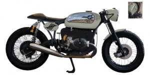

Ich habe mich von versch. Plattformen inspirieren lassen und nun meine Photomontagen abgeschlossen.
Nun möchte ich das Bike realisieren ;)
Ich hoffe ich kann mich bei Fragen und Anregungen an euch wenden, dabei erhoffe ich mir konstruktive Ideen oder laienhafte umsetzungsfähige Verbesserungsvorschläge zu erhalten ;) :piesacken:

Hier mal zwei bzw. vier Versionen, zwei Paare unterscheiden sich nur vom Rahmen, einmal Cognito und einmal 0815.
Was möchte ich am Ende erreichen?
Das Bike soll dynamisch wirken, den Alter den sie hat ausstrahlen und dennoch modern rüberkommen.
Von der Fahrleistung minimal mehr Dampf, keine langen Fahrten. Kein Racer :gfreu:

Und deine Skizze ist ja nur ein Photoshop... klar, dass das nur Skizzen sind und keine Detaillösungen zeigen können. Alles andere ist das suchen nach dem Haar in der Suppe.
Ich bin gespannt wie du es im einzelnen löst. Und lass dich nicht kirre machen. Das 2-Ventile Forum entstand aus der Idee, die alten Boxer Kisten schöner und geschmeidiger zu machen, und nicht aus Originalfetischstendenken... es lebe die Boxerkunst :hurra:

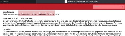

ja das stimmt, habe wochenlang wegen jedem Einzelteil erstmal das Gesetzbuch studieren müssen...

Danke für den Link. Habe ich auch schon gelesen bzgl. Doppelscheibenbremse für den Prüfer.
Mich wundert es auch dass es beim TÜV funktioniert, andererseits hat Siebenrock ein offizielles TÜV Gutachten. Hat ja bei vielen anderen ja auch funktioniert.
hier mal ein kleiner Auszug 8.92:
`Leistungssteigerung der R75/5, /6- und /7-Motoren auf max. 60PS bei 750ccm`
Man könnte es so interpretieren, das bei 750ccm max. 60PS erlaubt sind. Mit Umbau auf 1Kccm könnten es mehr sein;)
Keine Ahnung wie Siebenrock das gemacht hat.

Die Bildbearbeitung ist tatsächlich nur ein zwei Bildausschnitte von anderen Bikes die ich irgendwie zusammen fliessen lassen konnte :D

Ich kann dir gerade nicht folgen. Das Gutachten von Siebenrock bezieht sich auf eine R75/5 - und nicht auf eine R60/5. Die R60/5 hat ein anderes HAG und eine andere Nockenwelle - und auch kleinere Vergaser (die du ja schon ersetzen willst). Ich bin mir nicht so sicher ob du mit 1000ccm und der Übersetzung glücklich wirst. Ich persönlich fahre 800ccm auf einer R60/5 (mit Schiebervergaser und org. HAG) und kann dir versichern: das geht ab wie die Lutzi und lässt mache größeren Maschinen im Sprint und am Berg stehen :gfreu:
Schöne Grüße!
Simon
Achsoo, sorry jetzt komm ich mit.
Also ehrlich gesagt habe ich mich auf ne Mail von J. Siebenrock verlassen. Laut seiner Aussage müsste lediglich Zyl.Kopf und Vergaser der R75/5 besorgt werden. Dann würden die 1Kccm kein Problem darstellen.
Von Nockenwelle oder HAG war nicht die Rede. Die Unterschiede schau ich mir mal an.
Bzgl. der Eintragung, habe ich das schon mit dem Prüfer geklärt, schon allein wegen der Aussage von Siebenrock. Wenn alles von der R75/5 verbaut ist (da ja sonst alles gleich ist) wäre das kein Problem.

Hier mal einen Auszug aus dem Gesetzesbuch ASA Seite 8 oder siehe Anhang.
Will man dennoch das eingetragen bekommen muss man ein Einzelgutachten erbringen bei einem Testcenter, es gibt nur zwei in der Schweiz und das Kostet ordentlich ein paar Tausend... oder halt wie viele andere einfach so fahren, kennt Ihr ja. Bei den alten Böcken und den jungen Prüfern checkt das eh keiner... :pfeif:
