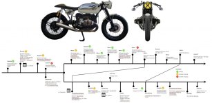

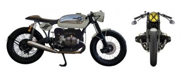

Meine Visualisierung habe ich auch nochmals überarbeitet.
Hinzu kamen noch die Mo.Bauteile wie Spiegel, Blinker und Griffe.
Magura Bremszylinder und ein bisschen Gelbe Folie und ein X auf dem Scheinwerfer.
Das Gelb und das X ist natürlich einfach nur Kunst. So gehts natürlich nicht zum TÜV.

sieht schick aus)(-:. Ich bin kein Freund von schwarzen Motorteilen, aber gut lackiert! Nur diese komischen Reifen, hinten Öhlins, dann auch vernünftige Reifen :D
Wenn dein Seitendeckel eine Anspielung auf das /5 Modell sein soll, würde ich 5 Striche und einen Querstrich machen, sonst ist es mMn nur eine Strich 4.
Gruß Friedel
Danke :gfreu:
Ist eigentlich andersrum, grad wegen den Dunlops habe ich Öhlins Federn :D
Gruß Friedel
Hey Friedel, netter Gedanke mit dem Slash - hat auch was. Sollte aber eigentlich nur eine Strichlisten 5 sein.
Ich teste das mal aus ;)
Und ich dachte schon dies wäre ein Hinweis - 4 BMW`s geschrottet. :&&&: :D
Hier wird nichts geschrottet :coool:
