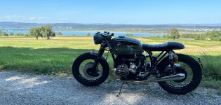

Hallo Zusammen, ich war jetzt zwei Wochen auf dem Jakobsweg und bin nun frisch im Kopf wieder back :gfreu:.
Gestern Abend konnte ich endlich mal eine längere Runde mit meinem Bike drehen.
Uiii war das ein Spass, geiler Sound, spritziges Fahrverhalten und die Spiegelung in den Fensterscheiben -> Lecker :D
Ich bin sehr zufrieden, alles funktioniert wie es soll.
Jetzt fahr ich die Maschine erstmal ein damit ich den grossen Service in ein paar Hundert Km durchführen kann.
Achjaa, zum Strassenverkehrsamt sollte ich dann auch noch um alles einzutragen ;).

Hier mal ein kleiner Bericht meiner letzten Tage nach ca. 400Km Fahrspass:
Motor:
Chokehebel herunterdrücken und Anlasser betätigen - springt sofort an.
Im Kalten Zustand wackel sie im Leerlauf schon ordentlich, jedoch nach kurzer Zeit und den Chokehebel zurück in Normalstellung läuft sie Seidenweich, da merkt man die 1000 Kubik nicht mehr.
Anlassen im Warmen Zustand (also ohne Choke) springt sie auch sofort an und läuft direkt Seidenweich.
Das Fahren ist ein Genuss, niedriger Schwerpunkt und Gas geben in der Kurve.... geil ;;-) und der Sound ist einfach nur :sabber:
Da ich sie aber noch einfahre hab ich mir ein Limit von 4-5000 Umdrehungen gegeben. Das reicht aber schon voll aus um im Verkehr mitfliessen zu können.
Fahrwerk:
Man merkt die dicken Walzen und die Stollen, vorallem ab ca. 100Km/h sind die Abrollgeräusche sehr laut und in Kurven muss mehr Kraft aufgewendet werden sie zum neigen zu bringen als damals mit den dünneren Reifen.
Unebenheiten gibt die Maschine indirekt weiter, bissle absorbiert sie, aber nicht sehr viel. Bei sehr alten Strassen kann das ziemlich unbequem werden.
Bei normalen Strassen läuft sie sehr schön :gfreu:
Die Bremsen sind auch ein Genuss, Anker werfen und Stillstand. So muss das sein, sicherheitsgefühl sehr hoch ;)
Komfort:
Den Sitz hat der Sattler perfekt gestaltet. Trotz der geringen Höhe ist er sehr bequem und absorbiert ein bisschen die Unebenheiten der Strasse.
Den Lenker werde ich noch ein bisschen ändern. Die Sitzposition ist derzeit noch sehr Handgelenklastig, das werde ich ändern in dem ich die Lenkarmatur entweder nach oben verlege oder einfach den Rohrüberstand auf der Gabelbrücke reduziere.
Vllt. hilft es auch das Fahrwerk hinten ein bisschen tiefer zu legen.
an den Fussrasten werde ich nichts mehr ändern, die sind für mich tiptop eingestellt :gfreu:
Gesamtbild:
Die Kleinigkeit am Lenker muss ich noch machen, ansonsten ist sie ein absoluter Traum.
Sie ist genau so geworden wie ich es mir vorgestellt habe. Ein Motorrad für kleine Strecken zum cruisen oder zur Arbeit. Mega schönes Design, Alt und dennoch Neu.
Kann gar nicht zählen wie viele Daumen-oben oder Mundauf Erlebnisse ich schon hatte. :D
Ich denke ich hab das meiste richtig gemacht und dank eurer Inputs ist sie super geworden.
Danke schön. :gfreu:

Hi Norbert,
aber Hauptsache Fehler gefunden!
Die Verzahnung sieht sehr trocken aus. Oder hattest du diese schon gereinigt?
So, neue Kupplungsfeder und Kupplung ist drin.
Vergaser drauf, Zugseile einstellen und mal im Quartier testen - ohne Krümmer und Auspuff ;) der Motor muss ja eh warm für den Ölwechsel :D
Alter schwede ist das teil laut, Ohrenklingeln ist da programm.
Aber geil ;) vorallem die Fehlzündungen und das rausschiesen der blauen Flamme aus der Auslassöffnung:D
Alle Öle sind nun auch gewechselt, da war alles im grünen Bereich, keine Überraschungen :gfreu:
Im nachhinein habe ich auch das Ventilspiel neu eingestellt. Laut Siebenrock auf E0.1 und A0.15.
Die Zylinderschrauben habe ich auch gelockert und dann wieder angzogen.
Wollte dann eigentlich Krümmer und Auspuff drauf montieren, haben uns dann aber am Nachmittag entschieden mit dem Wohnmobil lieber ins Allgäu zu fahren, da übernachten und am Sonntag am 1.Oktober schön in der Sonne wandern :gfreu:
Krümmer und Auspuff mach ich dann halt im Laufe der Woche, geht ja schnell ;) Melde mich dann wieder
