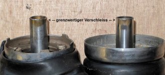

Hallo zusammen
so schlimm - siehe Bild - habe ich das bisher noch nicht gesehen.
Voerst habe ich die Stelle mal mit Schleifflies abgeschliffen und den Kolben wieder eingebaut.
Welche Gedanken muss ich mir machen?
Danke & Grüße
Eckhard

Hallo Eckhard,
Dell'Orto Kolben mit offenen Trichtern sehen schlimmer aus...
Was mich allerdings wundert ist, dass der Verschleiss seitlich ist. Habe ich so noch nicht gesehen.
Ich hätte sie ebenfalls abgeschliffen und wieder eingebaut.
Das ist nicht weiter verwunderlich, schließlich fährt man die meiste Zeit mit fast geschlossener Drosselklappe und dann geht der Schieber auch nicht weit hoch. Dabei wird er hauptsächlich an der Seite geführt.
Ich würde den Kolben auch leicht überläppen, Hauptsache er klemmt nicht.
Letztlich sorgt der Kolben nur dafür, dass der Motor sich beim schnellen Gas aufreißen nicht verschluckt und das Gemisch dabei dem Bedarf angepasst wird. Das ist tatsächlich ziemlich unkritisch. Alles andere macht die Drosselklappe.
Das ist schon richtig, aber genau dann ist die seitliche Führung viel besser als die in Durchflussrichtung. Dort hat der Kolben ein theoretisch weitaus höheres Kippspiel. Und auch die Gassäule schwingt in Durchflussrichtung.

Schlimm ?? Du hast die Kolben die seit Jahren in den Bings meiner GS ihren Dienst tun noch nicht gesehen. Leider habe ich kein Foto , sehen aber noch schlimmer aus.
Die Bings funktionieren unauffällig. ;)
Seit Jahren will ich die gelegentlich mal erneuern ...:pfeif:

Tja, Eckhard: das war wohl neulich beim lustigen Tiefsandwühlen in der Sahara... ;)
Ein Gutteil der Führung geschieht doch über den innenliegenden "Stempel" zum Dom hin. Prüf da auch mal.
Und bei meinen 40ern (beide Paare) lassen sich die Kolben auch einiges bewegen, aber sie laufen trotzdem leicht genug und v.a. gleich.
Hallo Eckhard
Ich würde mal prüfen ob sich der Kolben genau in der Mitte des Gehäuses auf und ab bewegen lässt und ob das Spiel links und rechts gleich ist.
Vielleicht ist auch die Führung im Kolben oder die im Vergaserdom ein klein wenig schräg.
Hi Eckhard,
ich hab's auch so gemacht: mit Schleifflies geglättet. Hat unauffällig funktioniert, mit ner 3 vorne auf dem Kilometerzähler.
Ich würde halt mal Unterdruckuhren dranhängen und beobachten, ob bei sukzessive erhöhtem Gas die Uhren einigermaßen gleiche Werte anzeigen. Ist das der Fall, würde ich mir nicht viele Gedanken machen. Wenn dabei einer der Kolben klemmen sollte, wär's was anderes.
Hallo Eckhard,
die seitlichen Riefen/Verschleiß kommt von einem asynchronen Motorlauf.
Am besten spannst Du den Kolben vorsichtig am Führungsrohr in der Drehmaschine (falls vorhanden) ein und polierst den Kolben.
Mit dem Schleifflies solltest Du vorsichtig sein und ein ganz feines verwenden.
Überprüfe auch das Führungsrohr auf Verschleiß, wenn das Führungsrohr schon größere Messingfarbene Stellen hat, dann wäre ein neuer Kolben und Domdeckel fällig.

Hallo und vielen Dank an alle die geantwortet haben.
Ich werde die Kolben nochmal ausbauen, mir die Führungen anschauen, danach die Vergaser sauber synchronisieren und danach hier über meine Erkenntnisse berichten - wird aber wohl etwas dauern.
Eckhard
Ich habe noch keinen Kolben ausm 40er Vergaser ohne gesehen...sieht erstmal doof aus und die Kolben sind nun auch kein Schnäppchen, stört aber im Betrieb m. E. nicht.
Gruss, Hendrik

Die Schrammen auf Bild 3 kannst du geeignet fein wegschleifen, dann wird dieser Kolben noch Jahrzehnte mit Freuden rauf&runter gehen :D.
Die Verfärbungen könnte ich mir dadurch erklären, daß bei bestimmten Lastzuständen und Drehzahlen (und je nach NW u.v.m.) ganz munter Gemisch rückwärts strömt, siehe den Fred mit den Filmen "Peeping Tom durch's Ansaugrohr". Sind aber mit Sicherheit harmlos. Bin zu faul, jetzt bei meiner Q nachzugucken, versuche aber näxtes Mal dran zu denken.

Klaus, bei dir wirken die Schrammen aber schon tiefer als bei Eckhard, und es sind sogar ein paar "Einschläge" sichtbar. Glatt(-er) schleifen kannst du in jedem Fall probieren, aber prüfe das Kippspiel des Kolbens in seiner Laufbahn. Iwann ist Schluß da. Neuer Kolben ist billiger (alles relativ...) als neues Gehäuse.
Die Ablagerungen auf der DN sind auch recht ausgeprägt. Man meint da sogar eine Auflagerung zu erkennen.

Im Mai 2024, nach ca. 15.000 km Fahrleistung, habe ich mir die Kolben wieder angesehen. Es waren wieder leichte Riefen zu sehen. Dieses Mal bin ich nur ganz leicht mit einem Schleifvließ drüber gegangen und habe sie wieder eingebaut. Nach wiederum 3 Jahren, im Frühjahr 2026 werde ich, wenn ich's nicht vergesse :P, die Kolben wieder anschauen.
Fahr- bzw. Motorlauftechnisch habe ich keinen Unterschied bemerkt.

Meine R100GS - Bilder siehe oben - hat jetzt ca. 36.000 km runter, Produktion 6.12.1993
Bei meiner R100RS aus Baujahr 1978 und meiner R100CS aus dem Baujahr 1983 sind die Kolben trotz verständlich höherer Laufleistung bei weitem nicht so "verrieft".
Auch die Führung des Kolbens kann ich noch nicht ganz nachvollziehen. Findet diese nun durch den Stempel/Kolben des Deckels statt oder durch das Vergasergehäuse. Beides wäre nicht sinnvoll, wie will man sonst die Toleranzen Deckel/Kolben und Gehäuse/Kolben aufeinander abstimmen? Dazu ist die "Passung" zwischen Deckel und Gehäuse viel zu ungenau.
Auf jeden Fall habe ich zwei neue Kolben bestellt, 190€ ist mir mein Moped gerne wert.
