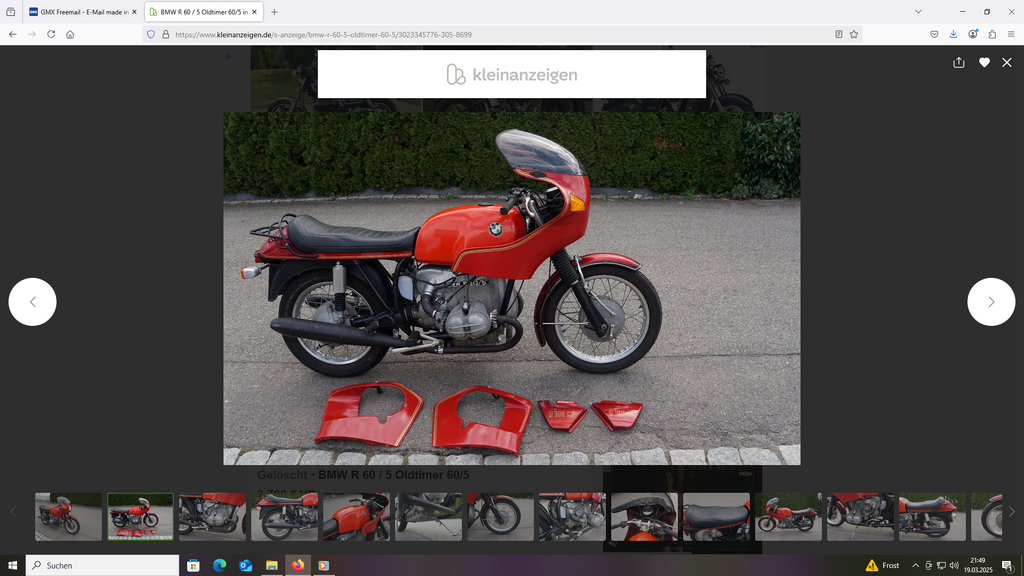

Die Maschine, eine BMW R75/5 in augenscheinlich guten, gepflegten Zustand, steht in Berlin. Es kommt über Tage keine Antwort. Dann ist die Anzeige gelöscht. Die Suche geht weiter. Etwas macht mich stutzig. Eine weitere Anzeige, diesmal handelt es sich ume eine R60/5. Anderes Motorrad, anderer Verkäufer. Der Text ist bis auf die Daten genau der selbe wie bei der Maschine in Berlin. Eins zu eins abkopiert. Ein Betrüger der falsche Anzeigen schaltet? Dieses Inserat ist jedoch schon einige Zeit länger online, was mich vermuten lässt, dass es sich hierbei um den original Text handelt.
Die Maschine wird als Restaurationsobjekt beschrieben. Steht, seit 15 Jahren nicht gelaufen, Motor dreht, keine Startversuche unternommen etc. Ich schreibe den Verkäufer an der auch kurze Zeit später Antwortet. Wir besprechen alles weitere am Telefon, der Verkäufer macht einen sympathischen Eindruck. Er erzählt mir, er habe noch einige andere Maschinen und hat die BMW vor Jahren gekauft um sie zu restaurieren, seit dem steht sie in seiner Garage. Da er zeitlich nicht mehr dazu kommt, möchte er sie nun veräusern.
Wir vereinbaren einen Termin und an besagtem Frühlingstag im März mache ich mich also auf den Weg Richtung Stuttgart. Als ich dort ankomme hat der Verkäufer die BMW bereits vor der Garage aufgestellt. Es ist ein /7 Tank sowie eine /7 Sitzbank montiert. Des weiteren eine meiner Meinung nach eher seltene Hugo Fränkel Verkleidung. Ich inspiziere die Maschine. Der Schalthebel lässt sich nicht bewegen, der Grund ist schnell gefunden. Die linke Fußraste ist nach oben gedreht, festgezogen und drückt gegen den Hebel. Und auch ansonten sieht man Ihr die lange Standzeit an. Die gesamte Technik muss überholt werden. Die Elektrik im Lampentopf ist vermurkst, machne Leitungen scheinen willkürlich zusammengeklemmt. Der linke Auspufftopf ist großflächig geschweißt.

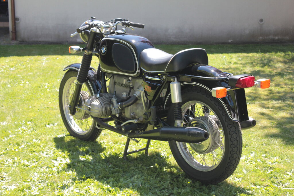

Parallel arebitete ich am Lacksatz. Das hieß zuerst mal schleifen. Alles schön anschleifen und für die Lackierung vorbereiten. Grundiert wurde anschliesend mit Epoxygrundierung. Nachdem diese durchgehärtet und feingeschliffen war, machte ich mir über die Linierung Gedanken. Liniert hatte ich bis dahin noch nie. Die Breite und Position der Streifen konnte ich an einem original Tank ausmessen. Dann kam die Frage auf nach der Technik diese auf den Tank zu bringen. Handlinierung? Müsste ich machen lassen, ohne Erfahrung selbst von Hand zu linieren würde kein sauberes Ergebnis zu Tage fördern. Aufkleben und einlackieren wäre noch eine Option. Dann spürt man höchstens einen kleinen Übergang unter dem Klarlack. Ich entschied mich dann alle Teile an den betreffenden Stellen weiß zu lackieren, anschließend die Linierung abzukleben und nach dem Decklack die Klebebänder zu entfernen und den Klarlack aufzubringen.
Ich besorgte Linierbänder in passender Breite und ging ans Werk. Um den Abstand zwischen breiter und schmaler Linie einzuhalten klebte ich auch dazwischen einen Streifen der dann wieder entfernt wurde. Sah danach richtig scheiße aus. Alles total eckig. Das Linierband war auch nicht der wahre Jakob. Lies sich nicht richtig ziehen um die engen Radien. War auch das billig Klebeband. Das gute Radienband gibt es aber leider nicht in der benötigten Breite. Also alles nochmal runter und frei Hand abgeklebt. Mit ein bisschen Übung und nach der vierten Fläsch Bier ging das sehr gut.
Anschließend wurde alles in Avus Black lackiert, danach die Linierbänder abgezogen und mehrere Schichten Klarlack lackiert. Finish dann mit 3000er Papier und anschliesend poliert.

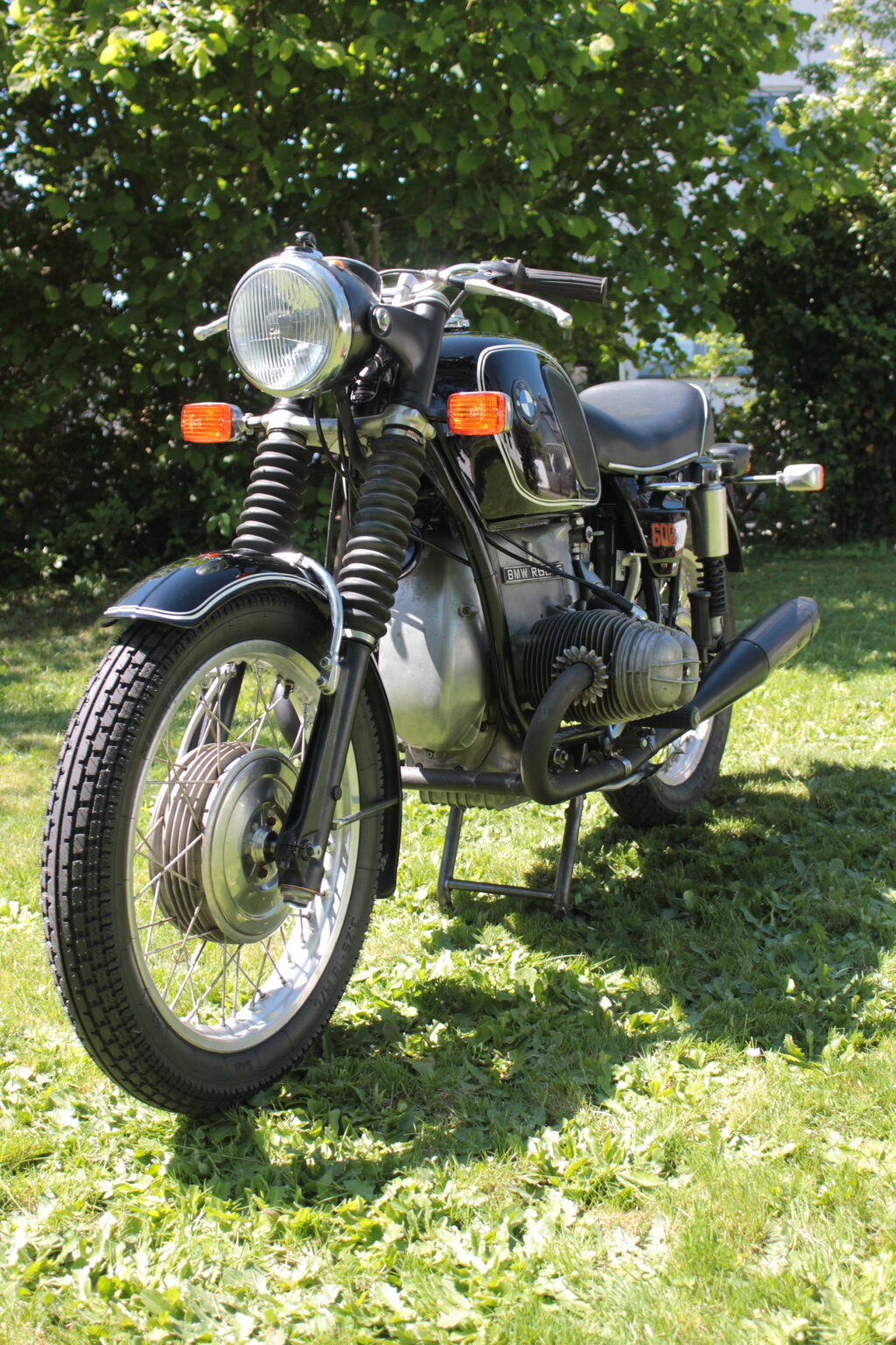

Als sie dann soweit fertig war kam die Erstbefüllung des Benzintanks. Öle in Motor, Getriebe und Antrieb waren bereits aufgefüllt. Die Benzinhähne wurden geöffnet und alle Verbindungen der neuen Benzinschläuche auf Dichtheit kontrolliert. Zündung ein, alle Kontrollampen funktionieren. Vergaser geflutet, ein paar Umdrehungn mit dem Anlasser und sie sprang an und lief. Die Freude war natürlich riesig. Nach erfolgter TÜV Abnahme und Zulassung wurde dann gleich die erste Probefahrt unternommen. Am betriebswarmen Motor wurden dann die Vergaser eingestellt. Für die Leerlaufgemischeinstellung benutzte ich Color Tune Zündkerzen, um die Vergaser zu synchronisieren, drehte ich die Ansaugkrümmer um 180° nach außen.
Danach wurde nochmal die Zündung abgeblitzt. Eine neue Auspuffanlage bzw. neue Schalldämpfer werden demnächst noch montiert.
Alles in allem habe ich für das Projekt sieben Wochen gebraucht und es macht Hölle Spaß damit zu fahren.

Danke an alle für euer Feedback. Das Fahrwerk habe ich nicht vermessen. Die Stauchung ist auch eher gering, optisch über die Räder gepeilt erkennt man nichts und die Maschine fährt in allen Geschwindigkeitsbereichen schnurgeradeaus und geht sauber in die Kurven.
Bei dem Aufwand hätte ich an der Linierung nicht gespart, das ist leider ein optisches Manko.
