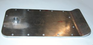

Der Kettenkastendeckel wurde wieder gekürzt und bearbeitet.

Die Schwinge ist in Rahmenfarbe und unter dem Klarlack befindet sich geschützt mein Firmenname. Somit muss ich nicht nach jedem Kärchern wieder ein neues Abziehbild auftragen. Der Luftfilterkasten wurde modifiziert, so kann ich hoffentlich mit meinen Füßen die Vergaser nicht mehr abtreten. Am Endantrieb habe ich überflüssiges Alu rausgemeißelt. Der Unterfahrschutz ist noch stabiler und die einteiligen Kipphebelböcke aus Alu sind dank Forumshilfe angekommen und werden demnächst verbaut!
