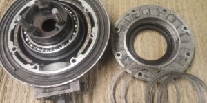

Bei meiner G/S habe ich einen Monolever Endantrieb verbaut. Der hat für die Führung des Bremsschlüssels ein durchgehendes Rohr. Nicht wie die früheren Endantriebe nur zwei kurze Stückchen wo die Abdichtung dann über die O-Ringe auf der Bremsschlüsselwelle stattfindet.
Die O-Ringe sind bei mit trotzdem drauf, sind aber nicht dicht weil zu wenig Verspannung drauf ist.
Nachdem beim letzten Mal die Passung zum inneren Deckel undicht war, habe ich den Übergang mit 2K-Kleber abgedichtet. Das scheint auch dicht zu sein.
Jetzt hatte ich wieder Öl in der Bremse. Wie es aussieht, ist das Rohr ca. 30mm von innen zur Hälfte gerissen. Ich hoffe man kann das auf dem Foto einigermaßen erkennen.
Wie passiert das? Zu viel Drehmoment? Zu rabiate Fahrweise?
Hat jemand sowas schonmal gehabt?

Hat da jemand vielleicht im ftüheren Leben des Antriebs das Gewinde der Kontrollschraube saniert und ist mit dem Gewindeschneider zu tief gekommen?
Der Riss ist auf der von der Einfüllschraube abgewandten Seite.
Die einzige Möglichkeit das Rohr zum Reißen zu bringen ist doch das Gehäuse und den Deckel gegeneinander zu verdrehen. Wodurch das passieren kann ist mir allerdings ein Rätsel.
Technisch ist es doch so, daß das einzige Drehmoment das auf den HAG-Deckel wirkt, die Unbändige Kraft der Trommelbremse ist, oder nicht?
Hab den Scheiß heute zerlegt. Trotz richtig warm machen ging das Rohr nicht zerstörungsfrei raus. Ist auch egal, war ja sowieso gerissen. Mal sehen wie ich das neue Rohr da rein bekomme. Mit 0,9mm Wandstärke ist das echtes Trompetenblech. Ich schätze ich werde einen Dorn drehen und das Gehäuse richtig warm machen, sonst geht das Einsetzen ziemlich sicher in die Hose.

Ich wollte kurz Rückmeldung geben:
Am Wochenende habe ich meinen Endantrieb wieder zusammengebaut.
Was mir beim Aufreiben der Passung auffiel war, daß beide Bohrungen für das Rohre im zusammengebauten Zustand nicht perfekt in einer Flucht standen.
Dadurch war immer Spannung auf dem Rohr. Kann sein, daß es deshalb auf Dauer irgendwann gerissen ist.
Jetzt sitzt es spannungsfrei und ist mit Loctite "Fügen Welle/Nabe" eingeklebt.
Ist dicht und funktioniert. Die Alb-Runde am Wochenende war erfolgreich.
Danke nochmal an Patrick für den Tipp mit dem 16 x 1 Rohr.
