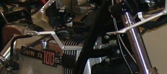

die hintere Haltestrebe für die Verkleidung ist doch von einer RT/RS? Wo sind dann die kleinen Ärmchen zusätzlich befestigt? Ich bin an der Stelle auch noch am herumbasteln.
Original von Euklid55
Hallo Walter,
die kleinen Ärmchen werden hier verschraubt....guckst Du...
ist klar, ein /7 Rahmen da geht das. Hast Du auch auf die richtige Scheinwerfer Einstellung gedacht? Ich habe mit einer Verkleidung Probleme den Scheinwerfen weit genug nach unten zu stellen. Merkt man dummerweise erst wenn man einmal nachts fährt.
Hmm...ich kann mir nicht vorstellen, daß das Probleme macht.
Ich verwende den original Scheinwerfer weiter...in der Originalhalterung...
Den Scheinwerfer kann man problemlos hoch und runterstellen....
Sollte passen...
Hallo Walter,
hier eine andere Möglichkeit. Man kann auch an die Schelle des Ölkühlers die Halterung befestigen.
Grüße Frank
