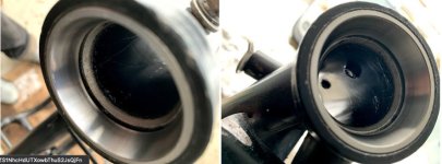

ich mache mal dieses Thema wieder auf. Lenkkopflager kontrollieren, da ich sowieso aktuell alle zerlegt habe. Erstmal Bildmaterial. Lenkkopfschale oben und dann unten. Fragestellung:
  • Erkennen die Profis hier irgendwelche Muster einer starken Abnutzung oder Beschädigung?
  • Muss ich die Schalen typischerweise vor dem Strahlen und Pulvern rausnehmen?

Obwohl im Fahren in diesem Sommer noch im alten Zustand fand, dass alles sehr gut funktioniert hat und leichtgängig war, würde ich zumindest die Lager selbst wechseln und die Schale drin lassen. Die Schale wäre mir eigentlich zu viel Aufwand aber wenn es denn notwendig wäre würde ich diesen Abzieher holen:
Last but not least, hoffe ich natürlich dass man die Lackarbeiten mit verbauter Schale machen kann. Erfahrungswerte?

Lass es. Es sind zwar Normmaße der 320/28X Lager aber es ist so, dass die Hersteller unerschiedliche Maße der "Variablen" ( Wandstärken, Winkel der Lagerschalen etc.) verwenden.
ich habe über die Jahre mehrere Beispiele unterschiedlicher Hersteller diese Lagers hier liegen, die für alle Möglichen Hilfsarbeiten herhalten müssen.
Der augenscheinlichste Unterschied zeigt sich am Rand der Aussenschale, die ist mal dicker und von unterschiedlichen Herstellern geht das dann bis ziemlich dünn.
Es scheint wohl so, dass einige Hersteller eine Grundschale für verschiedene Lagermaße herstellt und die dann passend zu dem Normmaß zurechtschleift. Zolllager weichen ja oft nur wenige 10tel mm vom mm-Maß ab.
Ich würde also keine Einzelteile von verschiedene Herstellern mischen sondern immer nur 1 komplettes Lager eines Herstellers verbauen.
Oben und unten unterschiedlich wäre dann aber egal.

Hi, du meinst also generell kein neues Lager damit die zusammenpassen weil ein neu gekauftes Lager nicht zur alten Schale passt?
Hi Andreas,
zum Pulvern lasse die Schalen drin. Und zum rausmachen kannste nen Auszieher haben, oder komm vorbei!
Grüße Guido
Hi Guido,
alles klar. Kommst aus der Nähe von PF? Krieg ich die Dinger auch mit dem Anzieher raus ohne eine frisch lackierten Rahmen zu beschädigen? Muss gerade terminlich auf ein paar Dinge achten. :-)

Steht doch da: "All Balls"
Ist eine einigermaßen brauchbare preiswerte Marke.
Ich sage bewußt "preiswert" und nicht "billig".
Ich bevorzuge trotzdem Lager von SKF oder FAG. Japanische NTN Lager sind ebenfalls hervorragend.
Ich lasse die Schalen zum Strahlen/Pulvern immer drin und werfe sie hinterher weg.
Ich bin übrigens noch nie auf die Idee gekommen bei einem mehrteiligen Lager nur einen Teil zu wechseln. Zumal man (außer bei Timken) nur beides zusammen kaufen kann.
