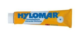

Kennt jemand diese Paste die liegt nähmlich noch in einer meiner Schubladen, habs bisher allerdings nicht genutzt.
Hylomar ist auch bei mir erste Wahl, zum einen wurde es auch von BMW empfohlen (unwichtig), aber im Gegensatz zu allen anderen mir bekannten Dichtmittelchen auch nach Herstellerangabe unbegrenzt haltbar.
Die Tube muss also nicht gleich komplett aufgebraucht werden und man hat auch nach Jahren noch Reserve in der Schublade....
