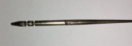

...gehört eigentlich in´s schwarze Museum, aber das Teil habe ich vor einigen Jahren in einer Q gefunden, welche ich zur Inspektion hier hatte. Verbrauch laut Aussage des Besitzers im Schnitt 7 Liter. Hab ihn gefragt ob er mit offenen Trichtern durch die Sahara gefahren ist...
