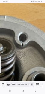

Warum ist das nicht gleich mit repariert worden? Das wird so ohne Dichtschmatze nicht öldicht werden...:rolleyes: ?(
