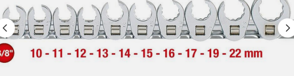

ich verwende bei schlecht zugänglichen Schrauben Hahnenfuss-Schlüssel. Satz kostet ca. 70 €

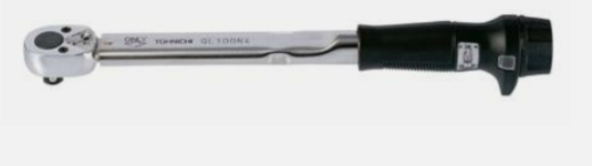

mein Tohnichi-Drehmoment 3/8 hat einen Ratschenkopf mit 32 mm Breite, touchiert die Schwinge, wenn eine Nuss verwendet wird
.Screenshot 2025-07-15 at 10-16-35 KS TOOLS 3_8 12-kant-Einsteck-Maulschlüssel-Satz 10-tlg10-22...pngScreenshot 2025-07-15 at 10-20-46 Tohnichi Adjustable Torque Wrench QL100N4 (20~100NM) From Ja...png
