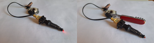

Die Messungen am Hallgeberelement ergaben, dass sobald ein magnetisch leitendes Element (hier mein Messer, rechtes Bild) in die Schranke bringe, das Element "durchschaltet", d.h. "S" mit "Minus" verbindet. ACHTUNG: Der Tester im Bild invertiert das Signal und leuchtet, wenn das Blech aus der Schranke ist). Kann man Funktional mit einen nach Masse schaltenden Schalter vergleichen, z.B. Leerlaufschalter. Damit kann das Steuergerät ohne spezifische Spannungen an S arbeiten.
Ein Signalgenerator jedoch gibt ein positives Signal auf "S". Das scheint in den meisten Fällen auch zu funktionieren, jedoch bekommt man dadurch ggf. Potentialunterschiede. Aber vor allem erwartet das Steuergerät etwas anderes, drum meine Frage.

OK, ich meinte damit, dass bei angeschlossenem Signalgen. es meist funktioniert. Das Signal kommt aber zuverlässig aus dem Teil, mehr fach geprüft, leider keine Bilder davon gemacht.
