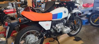

Meine hatte mit 1980er Baujahr bereits die Absteppungen. Beispielbild:
Hast du das Moped schon seit '80 ?

Da sieht meine Sitzbank dann doch sehr ähnlich aus. Ich kann bei den Fotos auch Ansätze von Falten hinten erkennen. Und getackert ist der Bezug auch.
Wenn ich mich recht erinnere, hatte meine erste G/S- Sitzbank keine Absteppung am Beifahrersitz. Sie war aber nach relativ kurzer Zeit vorne am Tank durchgescheuert und ich bekam eine Tauschbank auf Kosten von BMW. Vielleicht finde ich noch alte Fotos.
