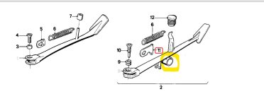

Das war der Serienzustand der 2V K-Modelle ab Werk. Als Sonderausstattung "Seitenstütze automatisch" konnte aber ein nicht selbsteinklappender Seitenständer geordert werden, der erst mit Betätigen der Kupplung einklappt.Hallo,
bei meiner K100 brauche ich keine Kupplung zu ziehen. Der Seitenständer klappt selbst ein.
Ich habe auch die alte Version, also im Bild links. Gibt es einen Trick damit dieser selbstständig einklappt? Mit dem anderen Blech Nummer 11 müsste es ja gehen. Ich habe aber keine Lust über €30,- zu bezahlen. Kann jemand evtl. das Blech abpausen, das kann man ja schnell selbst herstellen?
Nebenfrage: Was ist denn das für ein Rohr am neuen Ständer(Gelbe Markierung)
