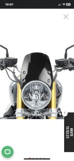

2. Da ich den alten Scheinwerfer behalten habe würde ich gerne ein Windschild im Naked Bike stil montieren leider finde ich nichts für mein Baujahr mit ABE ein weiters problem ist das mein Zündschloss jetzt seitlich in der Lampe sitzt.
Kann mir da wer was empfehlen!?
Sowas mit ABE bzw Eintragungsfähig wäre nice

Hab noch ein schönes Windschild bekommen.
Bis jetzt nur vormontiert, überlege den Chrombügel schwarz zu lackieren.
hat eine kba und abe für alle alter r Modelle 🤩
Den linken Halter muss ich wegen dem Zündschloss anpassen
Es ist ein Puig Roadstar Screen Ref 0131
Habe es schwarz folierern lassen und im Bereich der KBA Nummer frei gelassen mache dann von hinten ein stück Folie drauf dann können die Herrschaften in grün auch nicht meckern.
