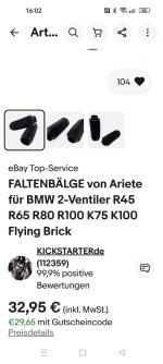

Ich habe an der R ..R Gabel welche von "Kradwerk" ( glaube ich) drauf . . . Unten hab ich Gewindeschellen und oben nur n Kabelbinder dran . Hält einwandfrei ! Hab allerdings n Zubehör Stabi drin ! Sorry - sehe gerade : von Kickstarter , jedenfalls auch die ARIETE :bitte:

Ich hab mir die Ariete Faltenbeläge bei kickstarter bestellt (Montag früh - Dienstag Mittag waren sie schon da! 😳)
Passt soweit alles, mit dem Gabelstabi gab’s auch keine Probleme.
Allerdings hab ich erst nach der Montage von Entlüftungslöchern gelesen, die existieren bei den Ariete nicht.
Somit muss ich da wohl nochmal ran…

welche Ariete-Version (Ariete-Nummer) hast Du denn geliefert bekommen? Die 09974?

Deine Frage zur Artikelnummer geht vermutlich an @Zweinach1 , der netterweise das Bild der Ariete-Bälge eingestellt hat.
Ich habe mir die genannten 09974 gekauft und mit den Originalen (GS, 15 Rippen) verglichen, die sich noch in meinem Bestand befinden.
(Verbaut sind sie noch nicht, da ich bei der Gelegenheit auch das Lenkkopflager angehen will.)
Die relevanten Maße sind praktisch identisch.
Ich finde, dass die Ariete-Teile in Anbetracht des Preises eine top Alternative darstellen.
Das mit der fehlenden Entlüftung war mir auch aufgefallen, da werde ich genau so vorgehen, wie von Jürgen (@Ejuergen) und Uwe (@Uwe2310) beschrieben.
Dann sollte das passen.
