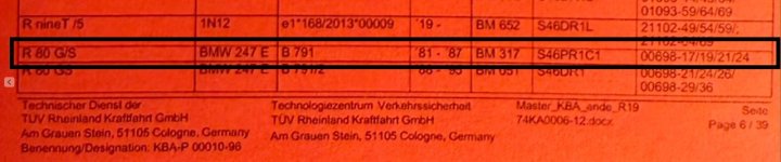

laut ABE von Öhlins sind je nach Stossdämpfer Modell bis zu vier verschiedene Federn für die BMW GS 100 Modelle zugelassen.
In der letzten Spalte ist die Feder aufgeführt.
00698 Beschreibt die Federlänge und den Durchmesser.
21 / 24 / 26 und bei einigen 29 ist der Code für die Federrate.
21 = 75 N/mm
24 = 80 N/mm
26 = 85 N/mm
29 = 90 N/mm

Moin Norbert,
am oberen Federbeinauge müsste in deinem Fall "BM 317" eingeschlagen sein.
Das bezeichnet die Ausführung von deinem Federbein Typ S46.
Das sollen die Prüfer eintragen.
Mach doch dein optisches Problem mit der gelben Feder nicht so groß das jeder Prüfer ein Betrug wittert wo es gar keinen gibt.
