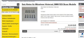

Bei der Suche nach einem Mitnehmer (Preisrecherche) hab ich ein sehr interessantes Angebot für die 10 Nieten gefunden:
Finde das ein wenig "überraschend" - um es mal vorsichtig auszudrücken.
