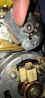

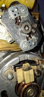

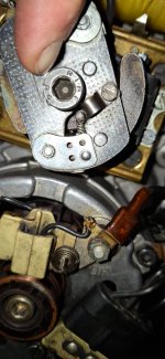

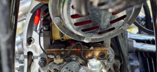

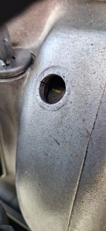

Wenn HiAG Zähnezahl und Tachowegdrehzahl stimmen, kannst Du Dich um das Problem kümmern. Ich würde mit dem Stroboskop die Zündverstellung zur F- Marke als erstes prüfen. Wenn der Fliehkraftregler nicht vernünftig funktioniert, bekommst Du nie die volle Leistung - auch wenn alles andere in Ordnung ist.
Prüfe mal die Federn (s.o. Bild mit einem übermässig heraushängenden Fliehgewicht - falsche Feder ??schwergängige Mechanik ?? )
