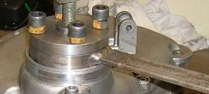

das Dokument ist noch in den Anfangsschuhen, aber vielleicht hilft es (siehe Anhang). Das Werkzeug für den Deckel sieht so aus
Das Fehlen dieses Werkzeug ist äusserst verkraftbar.

Wichtig ist auch, dass Mann mit dem Gegenhalter des Abziehers weit genug vom Kupplungswiderlager weg bleibt, weil ich hab mal 1983 beim plötzlichen Abheben des Kegelflansches mit dem Gegenhalter einen Lagerbock abgeschlagen.
Genau, und so sehen dann auch die meisten Gehäuse und Deckel auch aus...
erst wird gekloppft was das Zeug hält und dann mit untauglichen Mitteln gehebelt...
die schlimmsten Fälle habe ich leider nie Fotografiert, meist direkt entsorgt.

Da ich solch ein Werkzeug nicht habe:
Was passiert eigentlich, wenn der Deckel nicht genügend angewärmt ist (man also so draufkloppen muss wie die Spuren an den Fotos das zeigen) und man das gezeigte Werkzeug benutzt?
Ich könnte mir vorstellen, dass da grössere Beschädigungen als Klopf- oder Hebelmarken die Folge sind.
Benutzt habe ich so einen Abdrücker auch noch nicht...
Wärme, an den Lagerstellen von außen eingebracht, hilft
enorm. Wenn man das nicht macht, könnte ich mir vorstellen,
dass die Lagersitze Schaden in Form einer Aufweitung nehmen
könnten.
