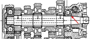

Hallo Michael,
richtig, an dieser Stelle wurde der Flansch abgedreht, hat aber leider nichts gebracht.

Eventuell hat sich das motorseitige Lager der Abtriebswelle nach hinten verschoben, also in Richtung Kardan. Zieh den Flansch nochmals an, mit dem richtigen Drehmoment, mach das Getriebe im Bereich des motorseitigen Lagers warm und geb einen Schlag mit einem Kunststoffhammer auf den Antriebsflansch. Oder nimm gleich den Deckel runter und zieh die Wellen nochmal raus. Neu ausdistanzieren ist eh angesagt! Abdrehen war überflüssig, die Welle wird nicht gewachsen sein!
