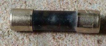

Ø5x20 passt.Du suchst übrigens nach einer Sicherung für 0,8A, also wäre diese etwas passender: https://www.amazon.de/Packung-SeKi-...id=14681216044538147629-B0CVXRFYRV-&hvexpln=0 Die haben einen Keramikkörper (und das Angebot eine doofe Beschreibung), sind meist etwas bruchunempfindlicher, wobei es ja immer auf die nicht genannte Verwendung ankommt.
Weiterhin solltest du prüfen, ob die Maße der Sicherung passt (20mm lang, 5mm Durchmesser),
, im Zweifel muss man sich das Datenblatt des Herstellers besorgen. Ich würde sie eindfach benutzen...Um was für ein Teil geht es, d.h. was umgibt die Sicherung?
.Ist das Leuchtmittel i.O.?
Sicherung eingebaut - eingeschaltet - nichts - Steckdose geprüft - i.O. - Mist! Da ist der Wurm drin.![]()
