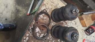

Nach langen Jahren wird mein altes BMW Marathon-Gespann diesen Winter wieder in Angriff genommen.
Der Beiwagen wurde jetzt ein paar Tage im Regen eingeweicht, zur allgemeinen Überraschung ist das Gras darunter nicht eingegangen...
Hier alles wie gehabt; strahlen, KTL, Farbe...
Was mehr Fragen aufwirft: wie bekommt man die Metalldinger von den hinteren Puffern? Die würde ich nämlich gern nach dem entrosten Feuerverzinken lassen...

Die Blechbrillen der Gummidämpfer würde ich mittels Gummihammer vom Gummi lösen.

Du meinst: über die ganze Länge durchknüppeln? Weil, von unten hab ich schon probiert, da geht gar nix ;-). Vielleicht Koch ich es ja vorher ein wenig auf dem Werkstattofen...

bin nicht im Detail über diesen Aufbau bei den Russkis im Bilde, aber halte es für möglich, dass der Stahl in das Gummi einvulkanisiert ist, und die Chose daher am Stück "Gummi mit Metall" ausgewechselt werden muss - es sei denn, jemand könne vulkanisieren ... UND wüsste zuvor per großen Scherkräften zu trennen.

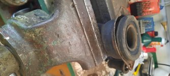

So, weiter abgearbeitet.

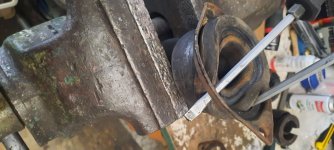

Ich hatte es vorher schon mal so probiert, aber das war so steif das ich Angst um meine Schraubendreher hatte...
Deshalb die Dinger für zwei Wochen auf dem Wohnzimmerheizkörper deponiert, der auch die letzten drei Tage ordentlich wärmen durfte. Eben dann runtergeholt, das IR Thermometer verkündete 51°C, feste in den 150er ZAG gespannt, und mit 90° Versatz einfach über den Auflage'flansch' runtegerhebelt... hat keine 2 Minuten gedauert.
Jetzt bin ich nur noch auf die wieder-Montage nach dem verzinken gespannt...
