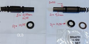

Ich habe ein Problem mit dem Hauptbremszylinder. Dies gilt für Motorrad B, siehe Signatur. Ich tausche den Bremszylinder. Der Neue hat andere Ziele als der Alte. Siehe Foto. Ich denke, die Dichtung hat eine Dichtfunktion! Ich frage hier, warte aber auch auf Antworten von denen, von denen ich das gekauft habe.
Ich habe die Beschreibung in der Datenbank gelesen: Instandsetzung Fußbremszylinder R100CS, RS, RT, S, Typ 247
Ich kann keine Informationen zum Durchmesserunterschied finden.
Ist sonst noch jemand auf dieses Problem gestoßen, falls ja? Wie hast Du das denn da gelöst?Hauptbremszyl.jpg

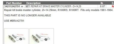

Ich denke, das ist die richtige Nummer. Sie wird von BMW nicht mehr geliefert und ich habe sie in England gekauft. Wenn ich die Seiten von MAX verwende, wird die gleiche Nummer 34 21 1 242 791 (BMW) BRA 42791 (MAX) angezeigt. Ich muss abwarten, was Motorworks antwortet.
Guten Morgen,
Der Kolben 3421 1242791 gehört zur Hinterradbremse R100 RS und R100 RT ECE und USA ab 01.09.1980
und damit in den Hauptbremszylinder 3431 1241960
Der Kolben 3421 1237233 gehört zur Hinterradbremse R100 RS und R100 RT ECE und USA bis 01.09.1980
Du brauchst den Kolben 3421 1242791, da Du BJ 06/1981 hast
Zumindest laut dem Teilekatalog. Bitte lese mal die Teilenummer auf Deinem Hauptbremszylinder ab, dann geht es einfacher.

Bezieht sich auf #1. Alle Maße und Teile sind beim alten und neuen Teil gleich. Alter Teil links. Der Unterschied liegt im hervorstehenden Teil, der alte Teil hat einen Durchmesser von 10,35 mm und der neue nur von 9,6 mm. Beide Dichtungen, alt und neu, haben den gleichen Innendurchmesser von 10,35 mm. Meine frage ist, ob andere dies installiert haben und ob es dicht ist.
Hier ein Bild von nummer

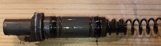

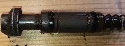

In einigen Rückmeldungen wurde die Ähnlichkeit mit Moto Guzzi erwähnt. Da ich früher eine MG hatte, besitze ich auch einige Werkstatthandbücher (Cod. 17 92 01 62 für 1000 SP und V1000G5, gedruckt im Jahr 1/79). Als ich nach der Reparatur des hinteren Hauptbremszylinders suchte, fand ich eine Zeichnung (die im Wesentlichen ,der der RT entspricht) und eine detaillierte Beschreibung, wie dies durchgeführt werden sollte und welche Spezialwerkzeuge benötigt werden. Hier könnte man alle Dichtungen kaufen und austauschen, so wie ich es auch tun werde. Da die WHB auf Deutsch ist, habe ich auch die Teilenamen. Da das von mir angefragte Teil Abstreifring heißt, muss es meiner Meinung nach fest auf dem Zylinder sitzen, um einwandfrei zu funktionieren.
WBilde 3 med navn.jpgährend ich auf eine Antwort wartete, nahm ich eine andere HBZ, genau wie die zuerst erwähnte, reinigte sie und montierte sie. Dann verwendete ich einfach die alten Teile wieder. Sie hält fest, und am Donnersstag wurde sie auch Probe gefahren. Ich habe etwas Pedalweg, also muss dieser eingestellt werden. Da BMW in seiner WHB zeigt, wie das mit ausgebauter Schwinge geht, verstehe ich
sehr gut, denn es ist nicht einfach, Finger oder Werkzeug dafür unterzubringen. Mit einer Hinterradschwinge aus der Zeit der ersten Scheibenbremsen wäre wahrscheinlich mehr Platz gewesen.
Anbei Bilder, die zeigen, wie viel Sand und Staub hier liegt.
