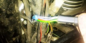

Habe jetzt wieder Anlass zu berichten.
Ich habe jetzt schon zweimal die Sicherung des Lichts
tauschen müssen.
Leider wurde das Schadensbild an der Sicherung immer
heftiger.
Zuerst nur das Schmelzstück in der Sicherung,
bei der zweiten war schon der blaue
Kopf um das Schmelzstück mitgenommen.

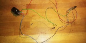

Heute morgen komme ich in die Garage und an der Maschine
brennt das Licht, aber kein Schlüssel drin, alle Lichtschalter
aus.
Die Sicherung komplett eingeschmolzen und nur in Fragmenten
aus dem Kästchen zu brechen.
Nach einstündiger Spurensuche scheint der Ausgangspunkt
im Kabelstrang vom Zündschloss zu liegen.
Da hats die grauen Kabel ruiniert.
Das grau/blaue auf gesamter Länge.
Der weitere Kabelbaum, ausgehend vom ersten 4fach Stecker nach dem Zündschloss,
bis zum Sicherungskasten scheint noch ok zu sein.
Ich denke den Zünschloss Kabelbaum zu erneuern.
Anhang anzeigen 344804 Anhang anzeigen 344805 Anhang anzeigen 344806
Gruß, Axel
