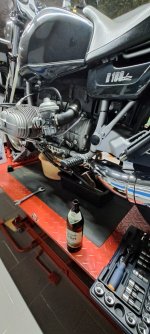

1000004079.jpgBei mir ist das altersgerechte Schrauben auch schon eingezogen. Die Bühne elektrohyraulisch hat exakt die Höhe der Pflastersteine und stört somit gar nicht im versekten Zustand. Das war mir wichtig, da es in der Garage eng hergeht. Den Link dazu hatte hier mal Walter gepostet.
