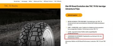

Wir hatten es ja hier im Forum schon vom TKC 70 Rocks, der meinen Vorstellungen sehr nahe kommt.
Angeregt durch den Werbetext der Fa. Continental
(Quelle: www.continental-reifen.de)
habe ich mal nachgefragt, ob denn mit dem TKC 70 Rocks zumindest mit dem Geschwindigkeitsindex "T" demnächst zu rechnen sei (Hintergrund zur Frage siehe "Zielgruppe" in der roten Einrahmung;):pfeif:).
Die Antwort beinhaltete überraschende Neuigkeiten:D:

Der TKC 70 Rocks wird derzeit leider nur mit dem Speed Index "S" produziert.

Hmmh?(

Hallo Stefan,
Danke für die Info!
Der Schlappen wäre eventuell eine Alternative für den zugegebenermaßen etwas lauten Heidenau K60 Scout gewesen.
Vielleicht sollte ich direkt noch eine weitere Anfrage an Conti senden? erledigt
Falls das weitere Foristi tun würden, wer weiß, wer weiß........
Unter Umständen fangen die doch noch an, den Reifen auch mit T-Index zu backen. ;)
(Wobei ich natürlich keine Ahnung habe, welchen Aufwand das für Conti bedeutet und ob die nicht bereits an dem Thema dran sind)
Also los, werte Gemeinde, ballert das Postfach der Continental "Inside Sales Two Wheel Tires" mit äußerst interessierten Anfragen voll! :pfeif:

Der TKC 70 Rocks soll dann laut meinem Reifenhändler ab April in Produktion für die R100GS gehen und für vorne wird es keinen Rocks geben, aber fahrbar in Verbindung mit dem TKC 70
Das weiß der Vertrieb bei Conti aber anscheinend noch nicht, wenn man sich die standardisierten Antworten durchliest. :nixw:
Ich hatte in meiner Anfrage gestern ganz explizit danach gefragt:
"Ist mit dem Vertrieb des TKC70 Rocks als T-Index in naher Zukunft zu rechnen?"

Update
Antwort auf Anfrage vom 20.01.21:
>>Hallo Herr ....,
vielen Dank für Ihre Anfrage und für Ihr Interesse an unserem Unternehmen und Produkten.
Bezüglich des höheren Speed Index für den TKC 70 Rocks haben wir leider noch keine Neuigkeiten.
